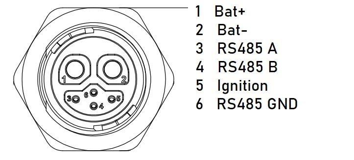

Dass der Akku keine Spannung zeigt ist normal, dazu musst du Pin1 mit 5 brücken, um den Akku zu aktivieren.
Hast du mal die Resettaste auf dem BMS gedrückt?

Hab ich gedrückt. Ohne Veränderung. Ist aber auch ein älterer Forsee Akku mit silbernen Schrauben. Hätte gern mal gewusst, wie man korrekt an den Pins die einzelnen Blöcke misst.

Nicht drücken , sondern PIN 1 mit 5 brücken, siehe Bild oben.

Hallo Conny, ich weiß schon, was gemeint ist. Habe ich erfolglos gebrückt.
