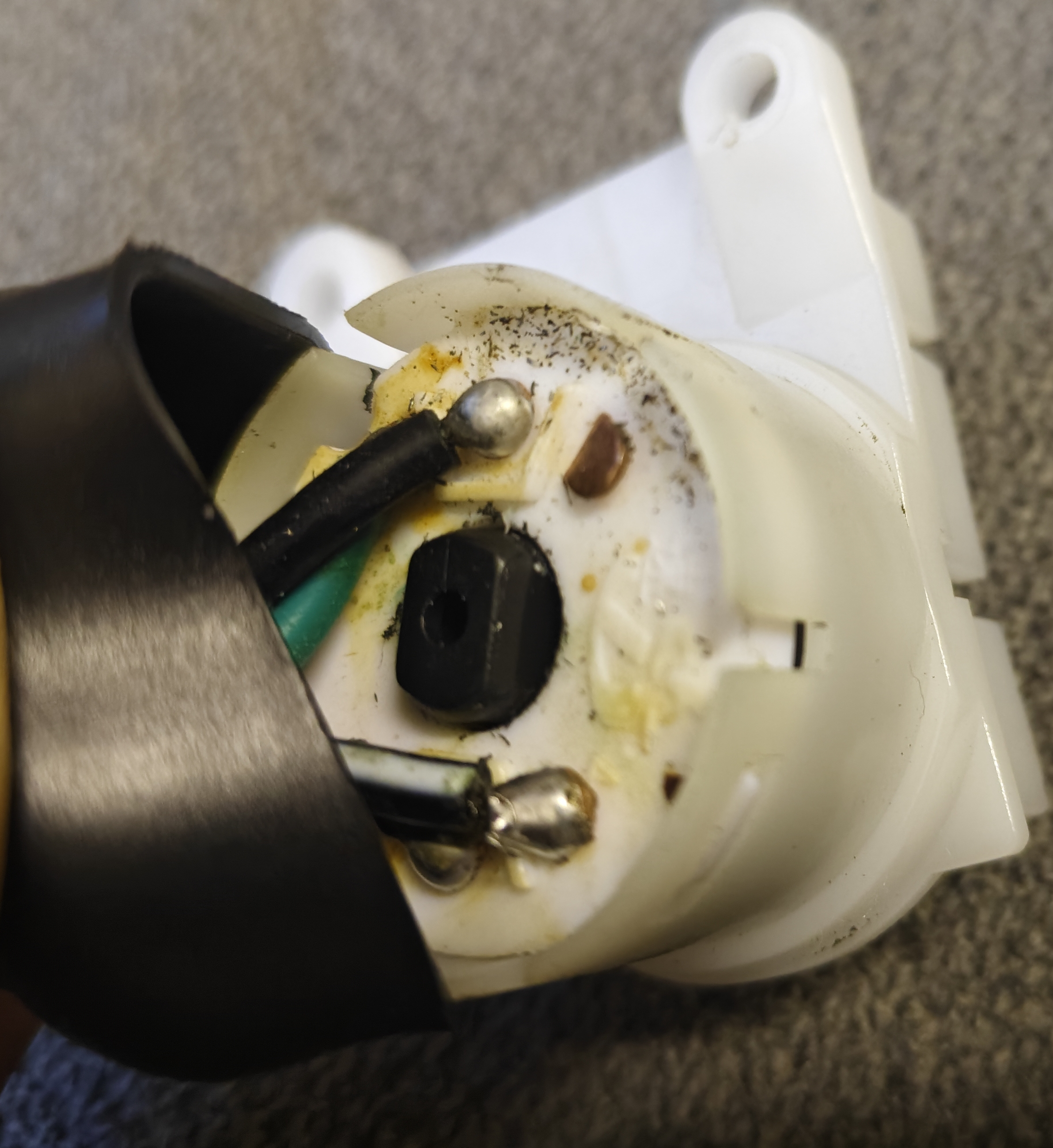

Bei aliexpress Schloß fehlt irgendwas drinnen im Stecker. ?
Wie messe ich, multimeter zeigt 0 egal ob neue oder alte Schloß, obwohl alte noch Zündung einschaltet wenn man Kabel verbindet

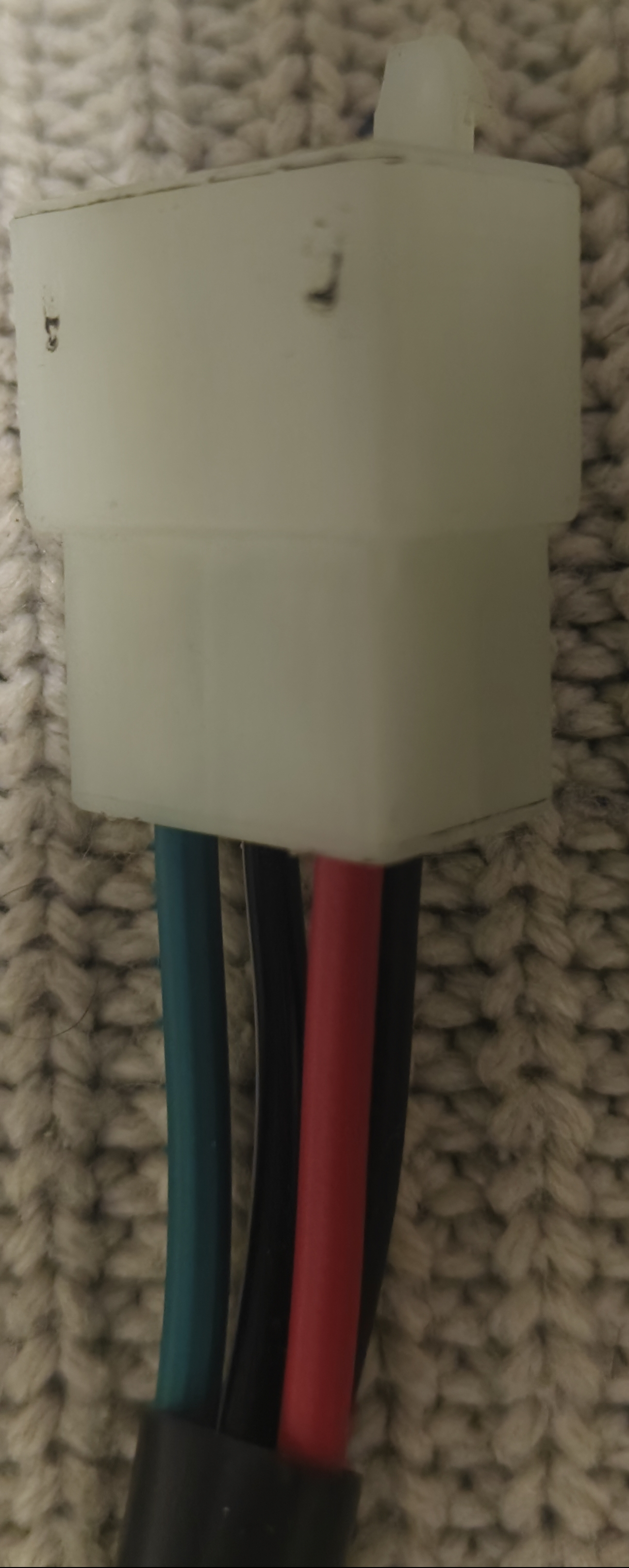

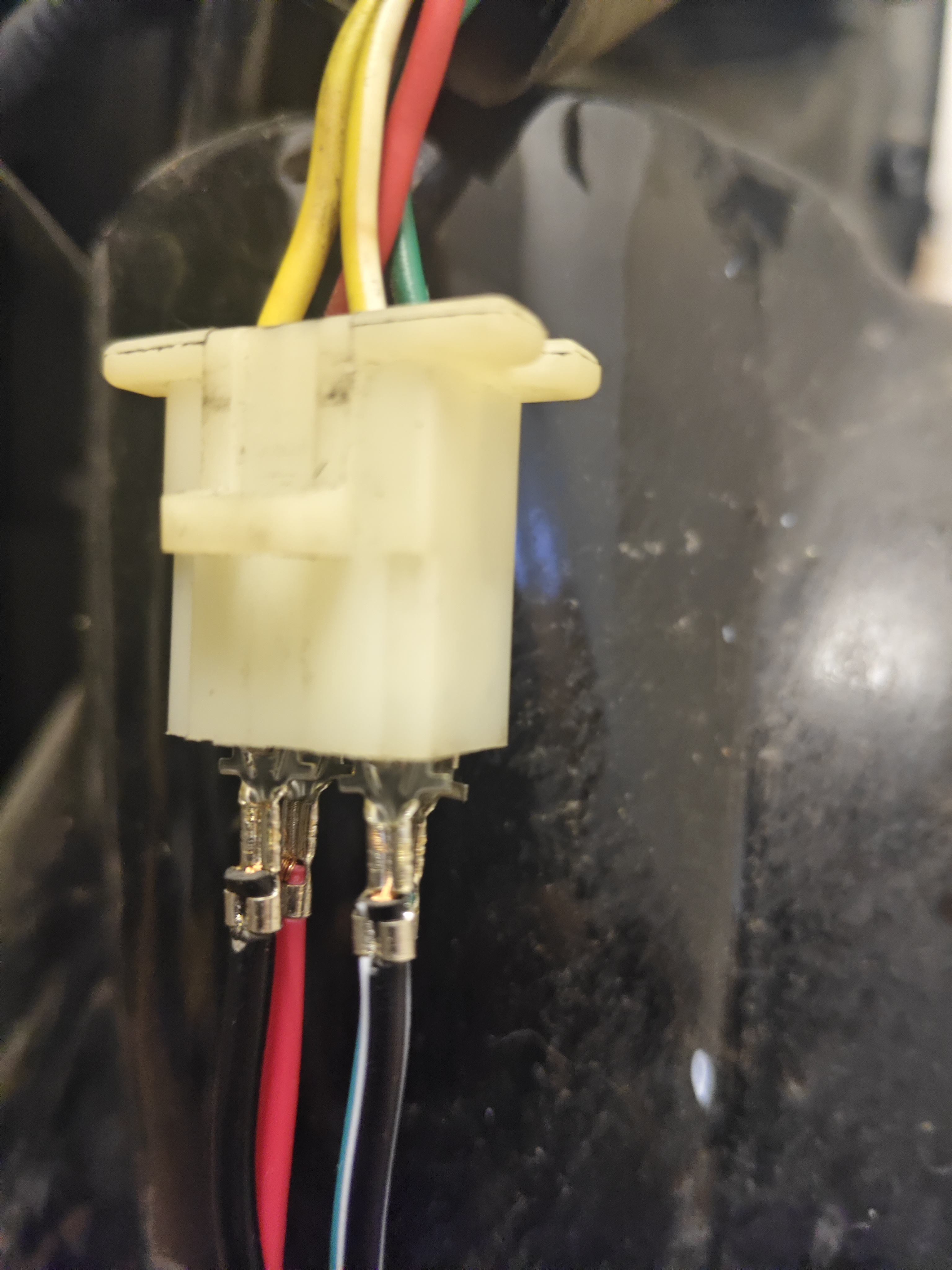

Achtung! Wenn man von AliExpress kauft, von Werk aus wurde Stecker Kabeln falsch belegt. Grün auf grün, rot auf rot muss sein! Habe Stecker rausgenommen und richtig nach Farbe belegt, jetzt funktioniert es!

Re: Ersatzteile Zündschloss
Ich hab 2 gekauft und beide sind richtig verschaltet.
Wie schaute bei dir aus? Ich habe Belegung geändert y zuerst hat es funktioniert, nun funktioniert gar nicht. Wo kann ein Kurzschluss sein am Moped? Ok, eine 3A Sicherung hab gewechselt, jetzt funktioninert
