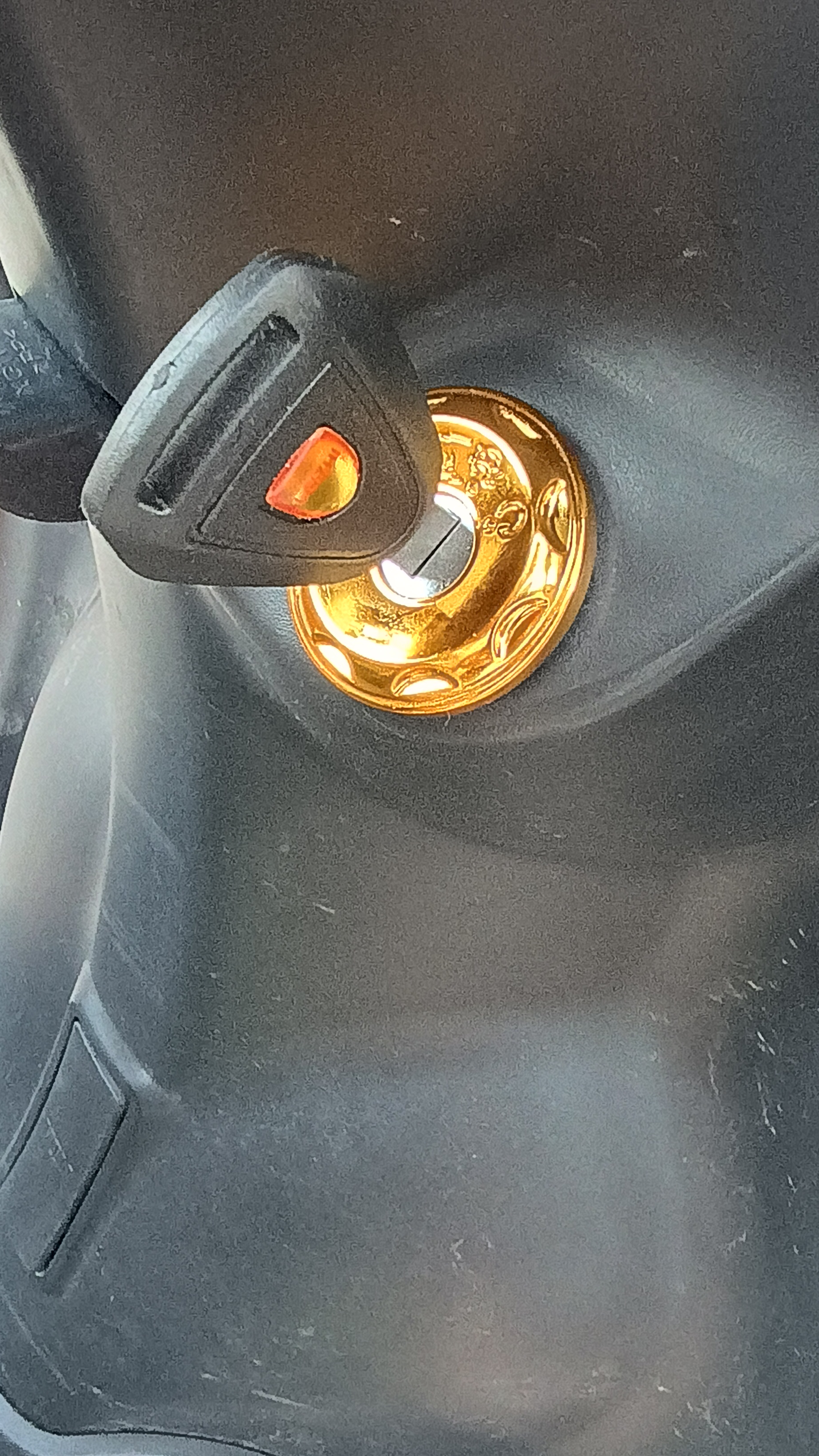

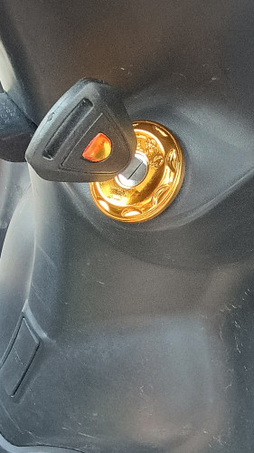

Die "wunderschönen" goldenen Abdeckkappen der nachgekauften Zundschlösser wurden hier ja bereit besprochen
https://de.aliexpress.com/item/10050040 ... pt=glo2deu

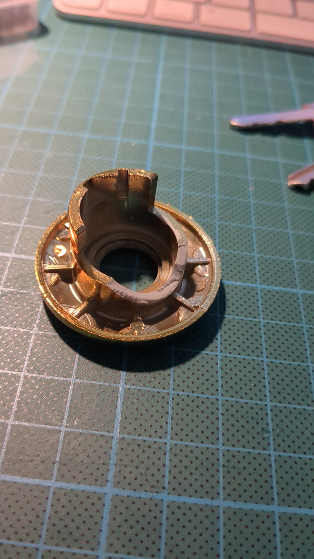

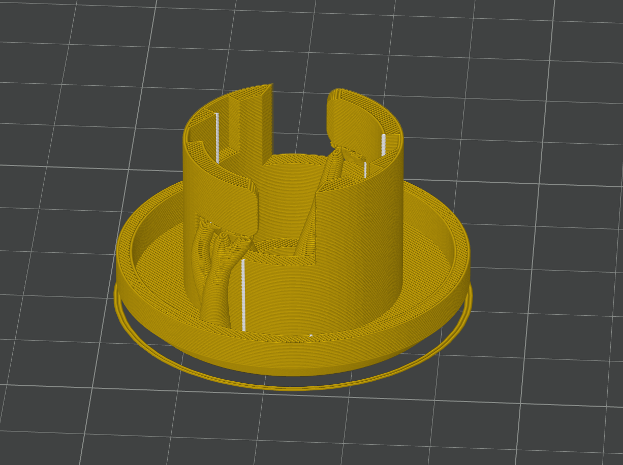

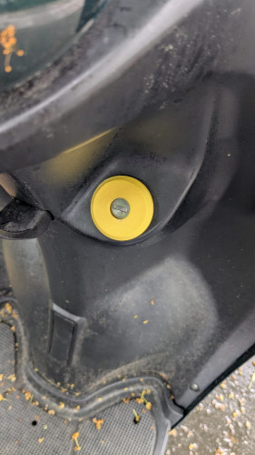

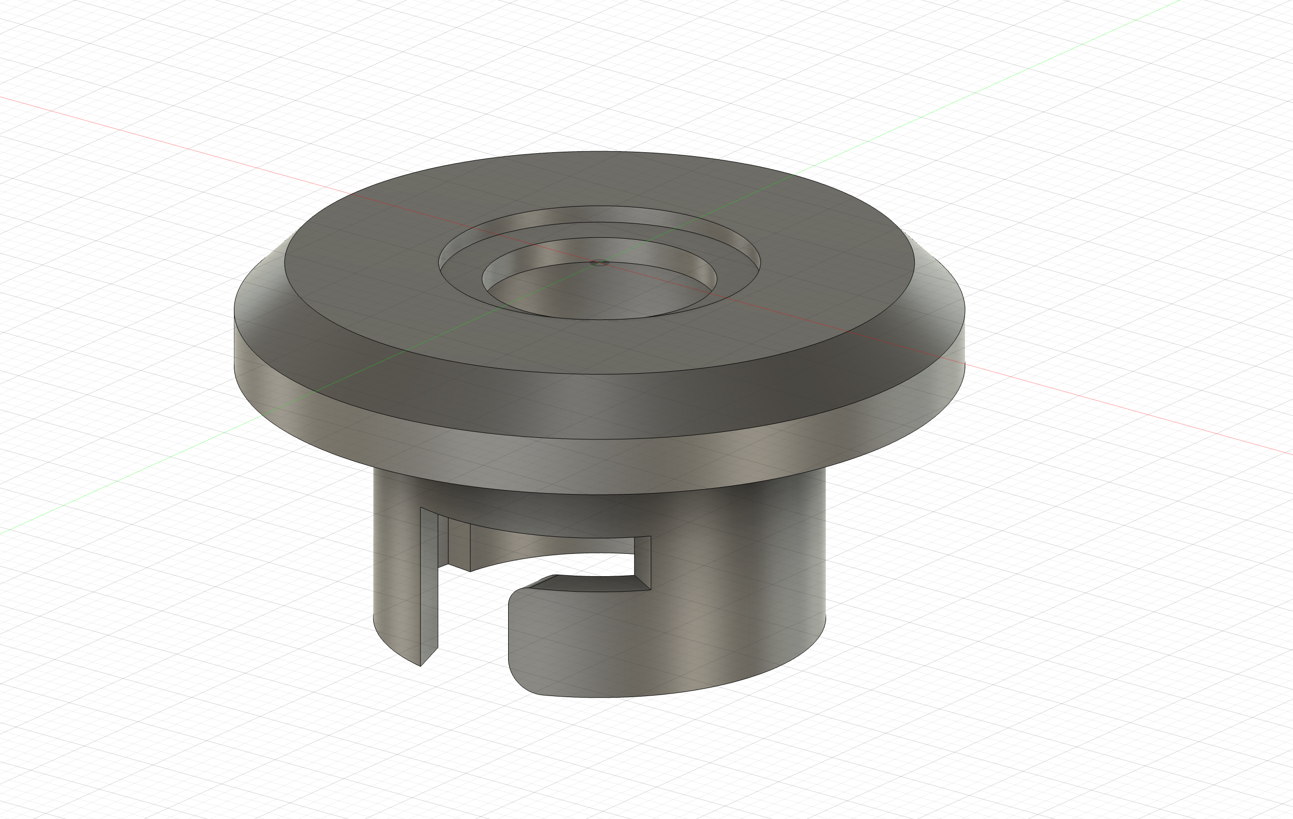

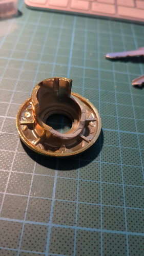

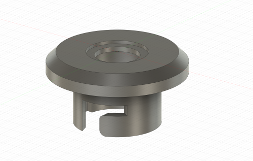

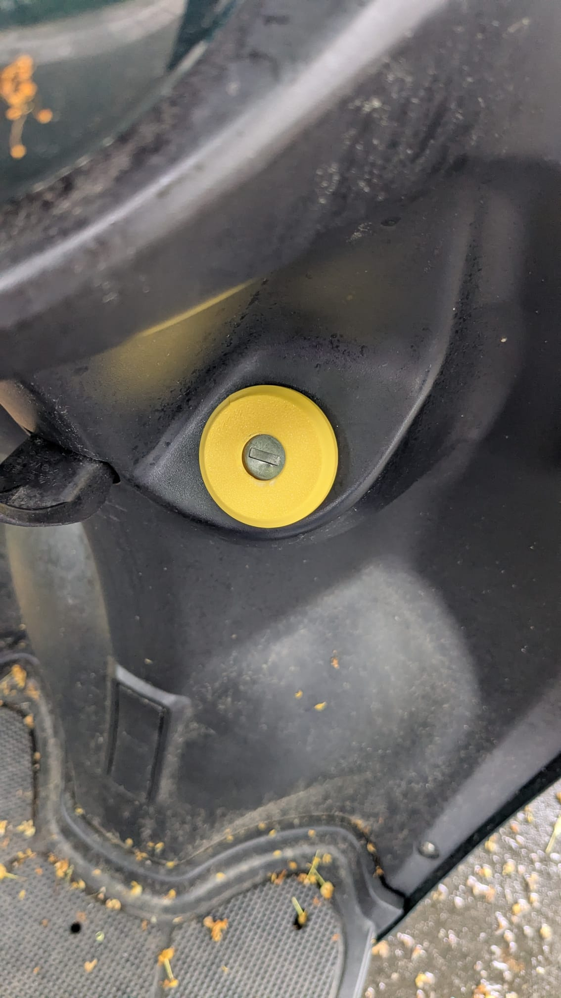

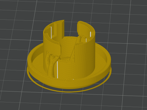

Mir ist meine Abdeckkappe nach nicht mal einem Jahr nun einfach zerbrochen. Und da die Ersatzkappen so viel gekostet hätten, wie das ganze Zündschloss, habe ich mir schnell eine Ersatzkappe designed und gedruckt. Wer sich auch eine Abdeckkappe nachdrucken will/muss, ist hier das Modell: https://makerworld.com/de/models/29232 ... Id-3271447

Re: Ersatzteile Zündschloss
Ali liefert auch in Gold.
- E-Elaine
- Beiträge: 18
- Registriert: Mo 28. Aug 2017, 11:50
- Roller: UNU 2 (2000W, 2017) , UNU classic (3000W, 2016)
- PLZ: 70199
Ja, genau das hatte ich auch und ist mir nach 11 Monaten zerbrochen entgegengenommen.
