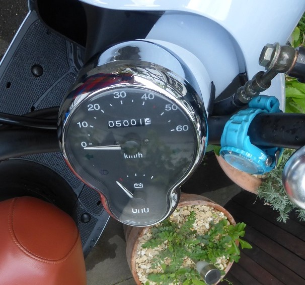

wir haben die 5000km erreicht und sind immer noch sehr zufrieden.
Bisherige Mängel:
- Standartlampe des Scheinwerfers für nächtlichen Einsatz zu dunkel. Maßnahme: In Absprache mit UNU in Eigenregie ein helleres Leuchtmittel eingesetzt.
- quietschende Bremsen. Maßnahme: Neue Scheiben und Beläge erhalten. Quietschen der Bremsanlage minimal oder garnicht mehr.
- Quietschen der Schwinge. Maßnahme: Tröpfchen Öl oder Fett an die beweglichen Teile geben.
- Endgeschwindigkeit am Ende des Akkuladezustand zu gering. (ca.40-42km/h) Maßnahme: In Absprache mit UNU Anpassung Konfiguration Controller.
- Tachowelle gerissen. Maßnahme: neue Welle erhalten und eingebaut.
Die für den zufährlässigen Fahrbetrieb wichtigen Komponenten wie :
Motor, Controller, Akkus, Schlüsselschalter, Steckkontakte(Produktion 2015), Verdrahtung arbeiten bislang absolut beanstandungslos und zuverlässig.
Da der UNU in der Fam. eine hohe Akzeptanz hat, viel genutzt wird und alle zufrieden sind, werden wir in Kürze einen weiteren kaufen.
Bei all den kleinen Mängeln die auftreten, bitte nicht den günstigen Preis und guten Service für den UNU übersehen.
Grüße Jo

Hi Jo, Danke für die zusammengefassten Erfahrungen bisher (das deckt sich ungefähr mit meinen). Verräts Du uns welche Dinge/Parameter an der Konfiguration geändert/angepasst wurden (vorher-nachher) und wie der Ablauf war? Danke Direlectro jo hat geschrieben:Hallo, wir haben die 5000km...- Endgeschwindigkeit am Ende des Akkuladezustand zu gering. (ca.40-42km/h) Maßnahme: In Absprache mit UNU Anpassung Konfiguration Controller... werden wir in Kürze einen weiteren kaufen. Bei all den kleinen Mängeln die auftreten, bitte nicht den günstigen Preis und guten Service für den UNU übersehen. Grüße Jo

Hallo Silvy, hallo elektronaut,
die Stopfen habe ich im Bauhaus gekauft. Siehe folgenden Link:
viewtopic.php?p=51917#p51917
was das Konfigurieren des Controllers betrifft habe ich Anfang des Jahres schon mal ein wenig meinen Senf dazu gegeben.
Da man dabei auch viel zerstören kann, werde ich mich mit Auskünften hier im Forum stark zurückhalten und kann nur empfehlen UNU telefonisch zu kontaktieren.
siehe auch:
viewtopic.php?p=56112#p56112
Liebe Grüße
Jo
