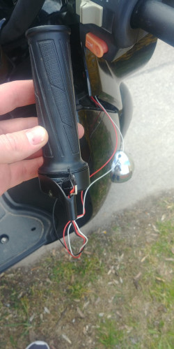

Hallo, jetzt zweite Roller 2000watt bei schwerster will nicht fahren..
Controller blinkt 12 mal und Fehler ist original:
“ 转把飞车保护转把输入不正常。
Englisch Google Transit:
Turn the coaster protection switch input is not normal.
Deutsch Google Transit:
Der Eingang des Untersetzer-Schutzschalters ist nicht normal.
Weisst jemand was das bedeutet?:))
Licht funktioniert alles in Ordnung. Nur Motor geht nicht an.
Ich denke das war Probleme mit kabel Stecker wo Schloss ist ,entweder nasse oder schwache Verbindung zwischen Stecker und Stecker war. Habe einfach alle kabel nach gedrückt und funktioniert alles.

12 mal blinken müsste doch heißen:
Throttle input is abnormal
Bei mir war ein Wackelkontakt in einem Kabelbaum hinter dem Frontscheinwerfer.
Ach und jetzt ohne Witz, bei mir hat kurzfristig geholfen (durch Zufall entdeckt): Hupen!

Ja das stimmt, Danke, das war Problem mit gas griff.
Habe Gas griff von einander ausgebaut, da sind kleine “hallsensor?“ Und bei andere bewegliche Magnet.
Wenn ich sensor raus hole alles ok, und wenn ich wieder auf Platz reinsteckt sensor, wider Fehler 12 mal blinkt:)
Und noch , wenn ich gas um 4 mm drehe, ganz bisschen gas geben und warten, Fehler geht weg. Komisch :)
Wirklich abnormal. Was kann da so falsch sein.
Es war so, manchmal funktioniert manchmal wieder nicht.
Habe schon getauscht , funktioniert alles Top.
Nur Interessant jetzt wie so spinnt die sensor so was.
Und Hardware ist, wird getauscht , ich habe original kabel von Hersteller benutz, Controller Probleme.
