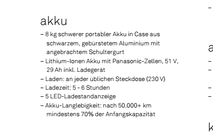

Obwohl es nicht "Panasonic Zellen" steht, finde ich solche Werbung irreführend und enttäuschend.
Re: Tuning des unu
Das Fact-Sheet spricht aber schon auch von Panasonic Zellen

Vielleicht baut Panasonic die Zellen ja nicht selber, sondern lässt sie von LG fertigen. Außerdem kann es ja sein, dass die LG-Zellen in punkto Qualität mit denen von Panasonic vergleichbar sind. Nichtsdestotrotz bin auch ich der Ansicht, dass die Zellen zumindest von Panasonic geliefert werden sollten, wenn Unu mit "Panasonic-Zellen" wirbt.

zu Pkt.2) Sind die LG's im Punkto Zuverlässigkeit & Lebensdauer wirklich gleichwertig? Panasonic scheint etwas besser oder stärker dazustehen (auch weil automotiv Know-How (schärfere Umweltanforderungen, längere eindesignte Lebensdauer) im Unternehmen vorhanden ist (nicht nur Consumer: laschere Umweltanforderungen, kürzere eindesignte Lebensdauer)):
http://www.springerprofessional.de/in-n ... 69160.html
Ich hoffe unu hat sich den LG Qualifikationsbericht der Zellen zeigen lassen und verglichen (dort sollten u.a. die Ergebnisse der Umweltverträglichkeits- und beschleunigten Lebensdauer-Tests enthalten sein).
Viele Grüsse
P.S. auf der unu HP sind noch die Panasonic-Zellen benannt (durchs Lesen, auch hier im Forum hatte man die Tesla-Technologie im Hinterkopf)

Wurde jetzt geändert auf der HP. Würde mich aber auch mal interessieren, ob die tatsächlich gleichwertig sind. Vom Kunden bestellt wurde ja (zumindest vor Mai) noch ein Panasonic Akku laut Werbung.elektronaut hat geschrieben:Hallo Elias,
