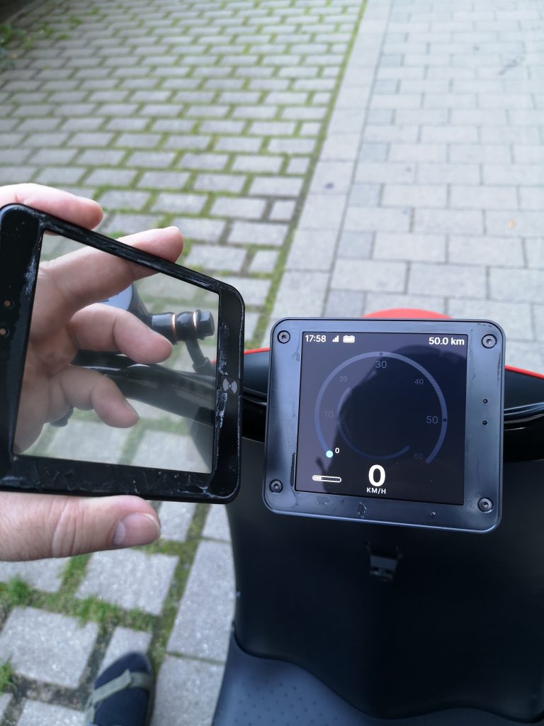

Re: Display nach Regenfahrt weiß
Hallo Leute,
also ich habe mich nach eine Probefahrt auf für den neuen unu entschieden. Da ich schon den Classic habe, hatte ich es nicht einlag und habe den erst
im Juni bestellt und jetzt im Sep. bekommen. Z.Z. ist alles gut, er klappern ein wenig auf Kopfsteinpflaster, was sicher auch normal ist. Hier in Berlin Pankow ist das auch extrem. Als Techniker möchte ich den Roller eigentlich nie in eine Werkstatt geben und lieber alles selber machen.
Ich bin daher gerad dabei die Technik mal ein wenig zu Hacken. Auch die Software werde ich mir noch genauer anschauen.
Und ich habe erst mal bin ein paar Einblicken angefangen: https://www.mirco-brahmann.de/neuer-unu ... 1-technik/
Später sollt dann auch ein Video kommen.
Schreibt mir gerne was ihr wissen möchtet, alles was ich ausfinde werde ich auch gerne teilen.
10.09.2021: Ich habe weiteres zum Display geschrieben: https://www.mirco-brahmann.de/neuer-unu ... 1-technik/
Und ich werde das Teil auseinander schrauben um zu sehen wie ich es dich bekommen kann.
Hier noch weitere Technik Bilder, das wird in nächster Zeit noch mehr werden, Ich möchte den ganzen Roller dokumentieren.
Grüße
Mirco
