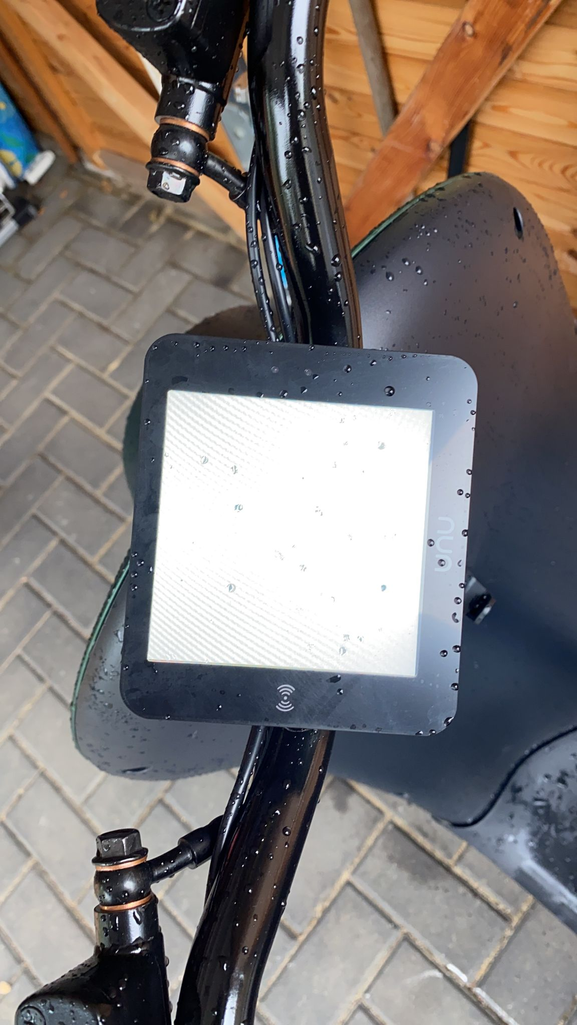

das Display von mein Unu bleibt an / weiß nach einer Regenfahrt. Kann man den Unu komplett abschalten bzw. neustarten?
Ich kann den Unu entsperren / sperren und auch fahren, halt kein Tacho.
Was wurde schon gemacht:
- Hauptbatterie schon entnommen
- Reset - Kombination schon durchgeführt
VG
Cuong
VG
Cuong

Ich hatte den gleichen Schaden. Das Display sah auch so aus und auf einmal blieb er mitten in der Fahrt stehen. Das ist ein Gewährleistungsfall. Die Kanten sind nicht richtig dicht und deshalb lief das Wasser ein. Wichtig ist, Fotos machen und Unu senden. Mein Roller ist derzeit in der Werkstatt. Das Display musste getauscht werden.

Hatte das Problem auch, allerdings war es nach einmal aus/an wieder verschwunden und ist auch nicht mehr aufgetaucht.

danke für die tipps. habe bei meinem roller einen riesenspalt gefunden unter dem display. meine güte, das ist ja irre, 1x nass und die ganze elektronik ist evtl hin. wie will unu das im herbst überleben wenn xxx leute deswegen reklamieren. habe den spalt mit silikon abgedichtet, waren 5minuten, kann ich allen empfehlen!
