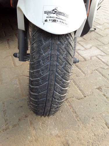

Michelin city Winter, falls verfügbar
fährt sich Sommers wie ein Sommerreifen und bei winterlichen Bedingungen deutlich besser als ein reiner Sommerslick !-
