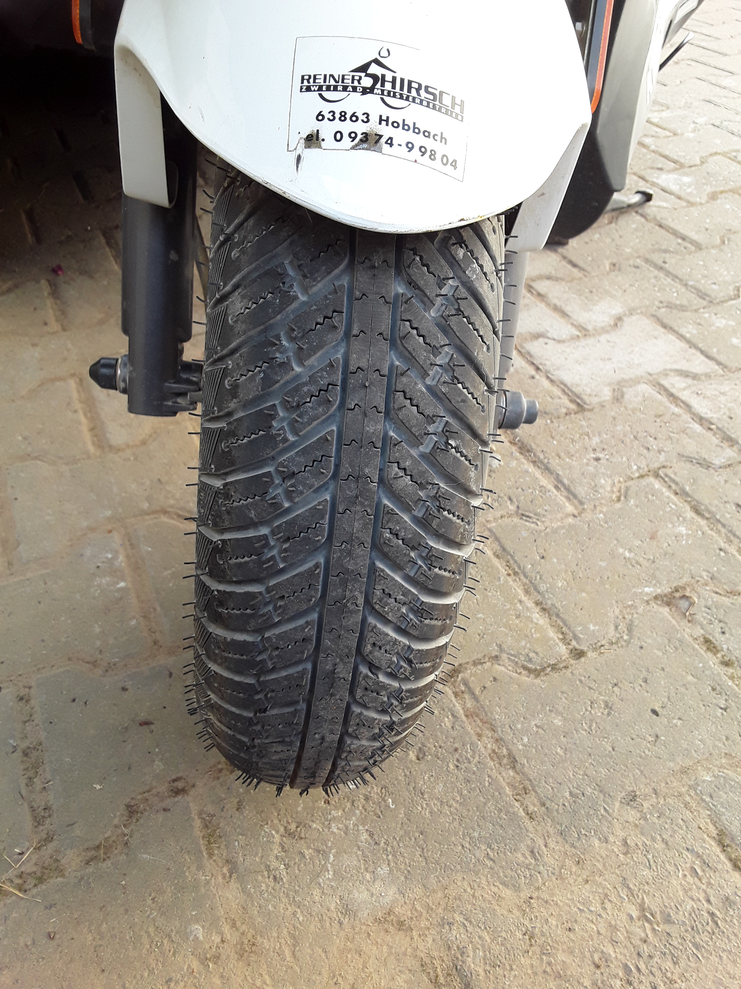

Michelin city Winter, falls verfügbar fährt sich Sommers wie ein Sommerreifen und bei winterlichen Bedingungen deutlich besser als ein reiner Sommerslick !

Du lässt also den Winterreifen auch einfach das ganze Jahr drauf? Bei Autoreifen wird das ja generell nicht empfohlen, da die Bremseigenschaften bei heißer/trockener Fahrbahn ungünstig sind. Ist das bei Rollerreifen anders?Goggl hat geschrieben: Mo 28. Nov 2022, 14:56 Michelin city Winter, falls verfügbar20200922_110302.jpg fährt sich Sommers wie ein Sommerreifen und bei winterlichen Bedingungen deutlich besser als ein reiner Sommerslick !
Leider habe ich die Michelin City Grip Winter nicht in den Größen der aktuellen UNU Reifen gefunden. Wobei UNU auch Reifen empfiehlt, die es ebenfalls nicht in den "Originalgrößen" (Vorne: 110/70-11 45M, Hinten: 3.50-10 59M) gibt.
