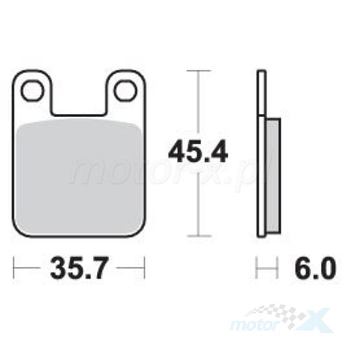

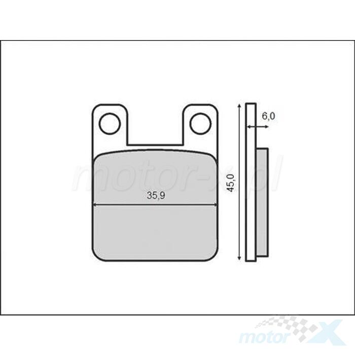

danke! Haben die 2kW- und 3kW-Modelle die gleichen Beläge?
Weil, wenn ich mich nicht irre, habe ich früher diese eingebaut: https://www.roller.com/article_shopping ... 455953346/
Aber diese haben eine andere Größe als hier angegeben. Wenn ich nach dieser Größe suche, finde ich z.B.:
https://de.aliexpress.com/item/32371466820.html
https://de.aliexpress.com/item/1005005547450918.html
Diese sind jedoch 7 mm dick.
Welche muss man für die Unu Rebel 2 Classic 2kW kaufen?
Welche Breite, 8 mm, 7 mm oder 6 mm, würde am besten passen? Ich habe derzeit 8 mm Beläge, vielleicht ist das der Grund, warum die Bremse leicht blockiert?
anscheinend Bremsscheibe habe falsche, weil 3mm Dicke gehabt, hier gibt's eine mit 3,5mm
https://de.aliexpress.com/item/32843373912.html
Danke

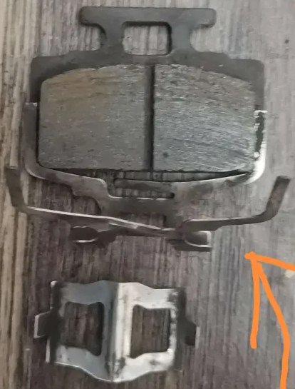

Re: Bremsbeläge UNU Classic Rebell 2 3Kw

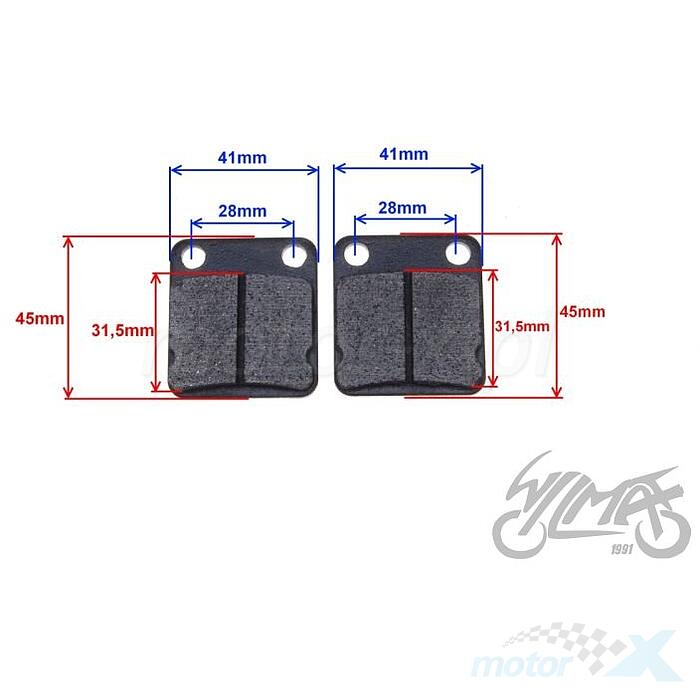

Das mit 41 mm Breite war zu lang und hat nicht in den Bremssattel gepasst, damit die Schrauben festgezogen werden können.
Ich habe sowohl bei Classic als auch bei Pro bemerkt, dass ähnliche Beläge wie TRW MCB589 verwendet werden (51,7 mm unten, 31 mm oben, ca. 19-20 mm breit).
Im Unu Pro gab es ein Bremshaltefeder/klammer (siehe Bild, in der Mitte), bei Unu Classic hat es gefehlt, weshalb das Rad manchmal leicht blockiert war.
Habt ihr auch bei Classic dieses Teil?
ok hab es gefunden: https://de.aliexpress.com/item/1005003905250255.html Farbe: 2 auswählen
und hier Bremsbeläge https://de.aliexpress.com/item/1005002344149182.html Farbe: 12 auswählen
