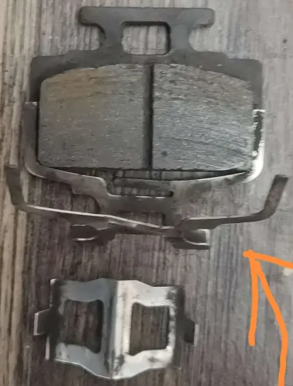

Das mit 41 mm Breite war zu lang und hat nicht in den Bremssattel gepasst, damit die Schrauben festgezogen werden können.
Ich habe sowohl bei Classic als auch bei Pro bemerkt, dass ähnliche Beläge wie TRW MCB589 verwendet werden (51,7 mm unten, 31 mm oben, ca. 19-20 mm breit).
Im Unu Pro gab es ein Bremshaltefeder/klammer (siehe Bild, in der Mitte), bei Unu Classic hat es gefehlt, weshalb das Rad manchmal leicht blockiert war.
Habt ihr auch bei Classic dieses Teil?
ok hab es gefunden: https://de.aliexpress.com/item/1005003905250255.html Farbe: 2 auswählen
und hier Bremsbeläge https://de.aliexpress.com/item/1005002344149182.html Farbe: 12 auswählen
