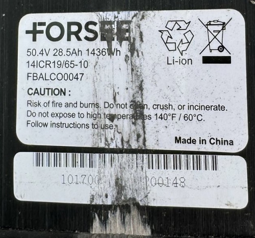

Die Suche nach einem Ersatz (gleiches Modell) ist nicht ganz easy und gleichzeitig stellt sich mir ab und an die Akkufrage. Einen Roller habe ich in Aussicht und habe Bilder des Akkus angefragt.
Mein Akku wurde damals im Rahmen des Rückrufs ausgetauscht. Hat jemand eine Übersicht der Seriennummern und was mit welcher Nummer damals passiert ist?
Leider kann man auf dem Foto des Verkäufers die Nummer nicht ganz erkennen, ich vermute aber sie beginnt mit
101700 (siehe Foto).
Über eine Übersicht würde ich mich riesig freuen oder zumindest eine Entwarnung, ob man den Roller samt Akku bedenkenlos übernehmen könnte oder sich am Ende einen nicht ausgetauschten, gefährlichen Akku ins Haus holt.

Wenn du sicher gehen willst, ist die Seriennummer noch mal auf dem Akku-BMS.

Hab früher eine mit 101710... gehabt, war defekt/tiefentladen, unu hat damals gesagt: "ist nicht betroffen"

bei der Seriennummer ist halt der Akku auch mal schon an die 6 Jahre alt. Sofern regelmäßg genutzt kann man eventuell ein Schnäppchen machen. Ein Steher-Akku sollte man weglassen.

Der hätte etwas über 5000km runter und kostet 1000€, 250€ für die Lieferung wären dazugekommen. Wurde über einen Händler angeboten, aber leider hatten die gar keinen Plan wie es um den Akku steht. Wir haben heute spontan stattdessen das gleiche Modell direkt in Berlin von privat übernommen, ähnlicher Kilometerstand, aber günstiger und mit quasi neuem Akku, dafür ein paar optischen Mängeln. Geschenkt dazu gab es noch einen alten Akku, der wohl manchmal nicht richtig auflädt.
Der machte mich gleich stutzig, spätestens, als ich zuhause feststellte, dass die Scheinwerfer des Unu noch brennen obwohl der Schlüssel nicht mehr steckt. Dazu gab es hier auch mal einen Thread. Die Seriennummer kann man nun leider überhaupt nicht erkennen, aber nach der ganzen Nummer mit dem Austausch bei meinem alten Roller hab ich jetzt echt ungute Gefühle und will das Teil ehrlich gesagt so schnell wie möglich loswerden. Alternativ könnten wir den natürlich mal aufmachen und zumindest die Seriennummer anschauen.

Der zweite Akku ist nicht kompatibel zu deinem Roller, weil er keine Abschaltung hat. Deswegen geht auch der Scheinwerfer nicht aus. Dieser Akku ist richtig alt. Wenn du einen guten Ersatzakku suchst, guck nach den Akkus von TWS, die erkennst du daran, dass um das UNU-Zeichen kein Kreis ist.
