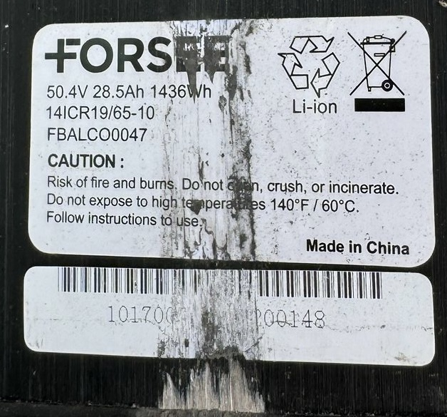

Die Suche nach einem Ersatz (gleiches Modell) ist nicht ganz easy und gleichzeitig stellt sich mir ab und an die Akkufrage. Einen Roller habe ich in Aussicht und habe Bilder des Akkus angefragt.
Mein Akku wurde damals im Rahmen des Rückrufs ausgetauscht. Hat jemand eine Übersicht der Seriennummern und was mit welcher Nummer damals passiert ist?
Leider kann man auf dem Foto des Verkäufers die Nummer nicht ganz erkennen, ich vermute aber sie beginnt mit
101700 (siehe Foto).
Über eine Übersicht würde ich mich riesig freuen oder zumindest eine Entwarnung, ob man den Roller samt Akku bedenkenlos übernehmen könnte oder sich am Ende einen nicht ausgetauschten, gefährlichen Akku ins Haus holt.

Ich denke mal, dass diese Seriennummern ein Problem haben.
Wenn du sicher gehen willst, ist die Seriennummer noch mal auf dem Akku-BMS.

Re: Unu Classic gebraucht kaufen - die Akkufrage
Hab früher eine mit 101710... gehabt, war defekt/tiefentladen, unu hat damals gesagt: "ist nicht betroffen"
bei der Seriennummer ist halt der Akku auch mal schon an die 6 Jahre alt. Sofern regelmäßg genutzt kann man eventuell ein Schnäppchen machen. Ein Steher-Akku sollte man weglassen.
