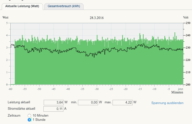

Ich hatte ihn 30 Minuten angeschlossen.
In dieser Zeit war das Ladegerät durchgehend mucksmäuschenstill und hat nie mehr als 4 Watt gezogen.
Ich denke das so ein großes Ladegerät deutlich Geräusche von sich geben sollte.
Irgendein Summen oder Brummen müsste zu hören sein bei der Umwandlung.
Aber die max. 4 Watt sagen ja schon alles.
Valheru
Re: Uranus in Hürth 03.2016
Beitrag von Valheru »
Hier die Aufzeichnung der Fritz Box.
Knapp 60 Minuten mit angeschlossenem Akku.
Das Ladegerät ist so leise wie tot.
Sollte bei der 4Watt Leistungsaufnahme irgendetwas im Akku ankommen, dann bräuchte es wohl 10-20 Tage das Ding voll zu laden :D

Die 4 Watt standby und LED grün und rot an ist schon ein eindeutiges Indiz für einen Defekt.
Frage bleibt nur Lader oder Akku.
Wollen wir mal Herrn Richard etwas helfen.
Am Kaltgerätestecker, sollten bei LED rot und grün an, am Ladegerät eine Spannung mit dem Voltmeter messbar sein.
Und zwar genau die eingestellte Abschaltspannung des Laders. für den Akkublock.
Ist am Stecker des Laders nix zu finden ist es wohl dann der Lader. Im Stecker ist es oft schwierig mit dem Multimeter
Kontakt zu bekommen. Plus und Minus sollte der Multimeter erkennen.
Wenn also dort Spannung ist findet der Lader dann nicht den Akku und dort ist dann die Fehlersuche wegen der Garantie
beendet.
