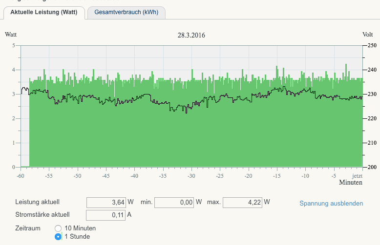

Hier die Aufzeichnung der Fritz Box.
Knapp 60 Minuten mit angeschlossenem Akku.
Das Ladegerät ist so leise wie tot.
Sollte bei der 4Watt Leistungsaufnahme irgendetwas im Akku ankommen, dann bräuchte es wohl 10-20 Tage das Ding voll zu laden :D

Die 4 Watt standby und LED grün und rot an ist schon ein eindeutiges Indiz für einen Defekt.
Frage bleibt nur Lader oder Akku.
