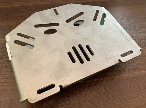

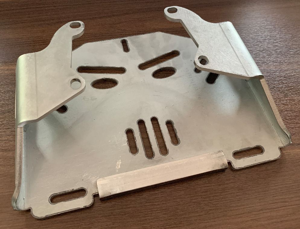

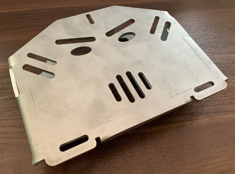

Dazu wollte ich die bereits vorhandenen Gewindebohrungen an der Unterseite des Heck Spoilers nutzen, um einen Adapter für die Befestigung der Top Case-Grundplatte anzubringen.
Zum Glück wurden schon vor langer Zeit böse Laser erfunden, um britische Geheimagenten zu zerteilen. :D Diese Laser kann man heute benutzen, um Edelstahlplatten zurecht zu schneiden. Das Ganze noch ein bisschen gebogen...
Zack, feddich: Grimmig dreinschauender Adapter.

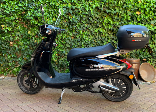

Mit ein paar Schrauben aus dem Baumarkt ließ er sich auch super befestigen und mein Top Case sitzt nun Bombenfest auf dem Roller.

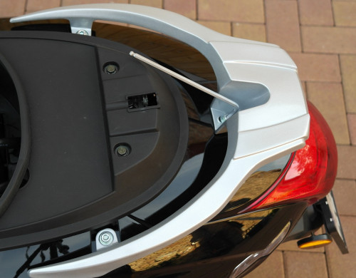

Hmmm... du kannst ja mal an deiner Heck-Railing schauen, ob Bohrungen mit Gewinde von der Unterseite her vorhanden sind. Falls ja schick mal Fotos von der Railing. Dann kann ich schauen, ob sie ähnlich zum 2020er-Modell aussieht.
Sollte in etwa so aussehen:

Bei mir sieht's leider anders aus. Aber trotzdem danke.
