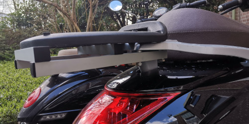

Moin,
beim neuen Modell kann man das Topcase wunderbar etwas nach hinten versetzen und gleichzeitig stabil unterstützen:
Gruß,
Alex

sieht aus wie Kiwi oder Kappa
Die Cases haben bisher alle meine Roller überlebt und sind 10-15 heruntergefallen
Top Qualität ;)

Wohler eher Givi als Kiwi :?:

Ja, da war die Autokorrektur mal wieder schlauer :lol:
Befestigungsplatte ist identisch mit der Kappa, die ich am unu montiert habe ;)

Das Topcase hält in der Tat. Ich würde auch ein größeres draufmontieren, wenn ich auf eines mit gutem Preis-/ Leistungsverzeichnis finde.
Das Kantprofil hält dann sicher mehr aus als die 3 kg, wenn man die Platte nur am Rand festschraubt.

im Case landen bei mir regelmäßig 10-15 kg. Das Case hält das aus, der Träger vom unu ist aber eigentlich dafür nicht ausgelegt :oops:
Givi/Kappa sind beide uneingeschränkt zu empfehlen. Für die gute Qualität, sind sie günstig:

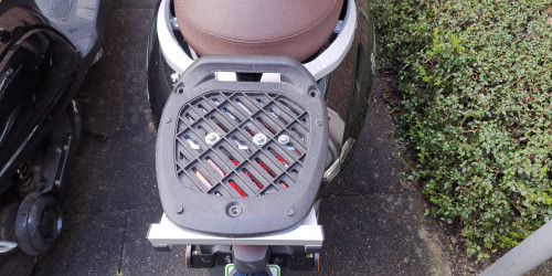

Ich habe mir den Uranus R 2020 von Trinity ohne Top Case bestellt. Als Roller-Neuling wollte ich erstmal selbst im Laden schauen, welches Top Case mir von Design, Größe und Funktionalität zusagt. (Ich habe mich für das SHAD SH-46 entschieden.)
Leider stand ich alsbald vor dem Problem, dass mir niemand bei den einschlägigen Motorrad-Läden sagen konnte, welcher Adapter für den Uranus passen könnte, um das Top Case zu befestigen. Auch Trinity war nicht erreichbar, um mir einen Tipp zu geben. :roll:
Also: Selber bauen.
Dazu wollte ich die bereits vorhandenen Gewindebohrungen an der Unterseite des Heck Spoilers nutzen, um einen Adapter für die Befestigung der Top Case-Grundplatte anzubringen.
Zum Glück wurden schon vor langer Zeit böse Laser erfunden, um britische Geheimagenten zu zerteilen. :D Diese Laser kann man heute benutzen, um Edelstahlplatten zurecht zu schneiden. Das Ganze noch ein bisschen gebogen...
Zack, feddich: Grimmig dreinschauender Adapter.
Mit ein paar Schrauben aus dem Baumarkt ließ er sich auch super befestigen und mein Top Case sitzt nun Bombenfest auf dem Roller.

Tolle Arbeit! Nur schade, dass das grimmige Gesicht bei montiertem Topcase im Verborgenen bleibt :lol:

@Stefan T. Du hast nicht zufällig vor diesen Adapter zu vertreiben :D , ich wäre der erste Kunde

@epicthenus:
Hey.
Ich habe noch 3 Stück bei mir rumzuliegen. ;)
