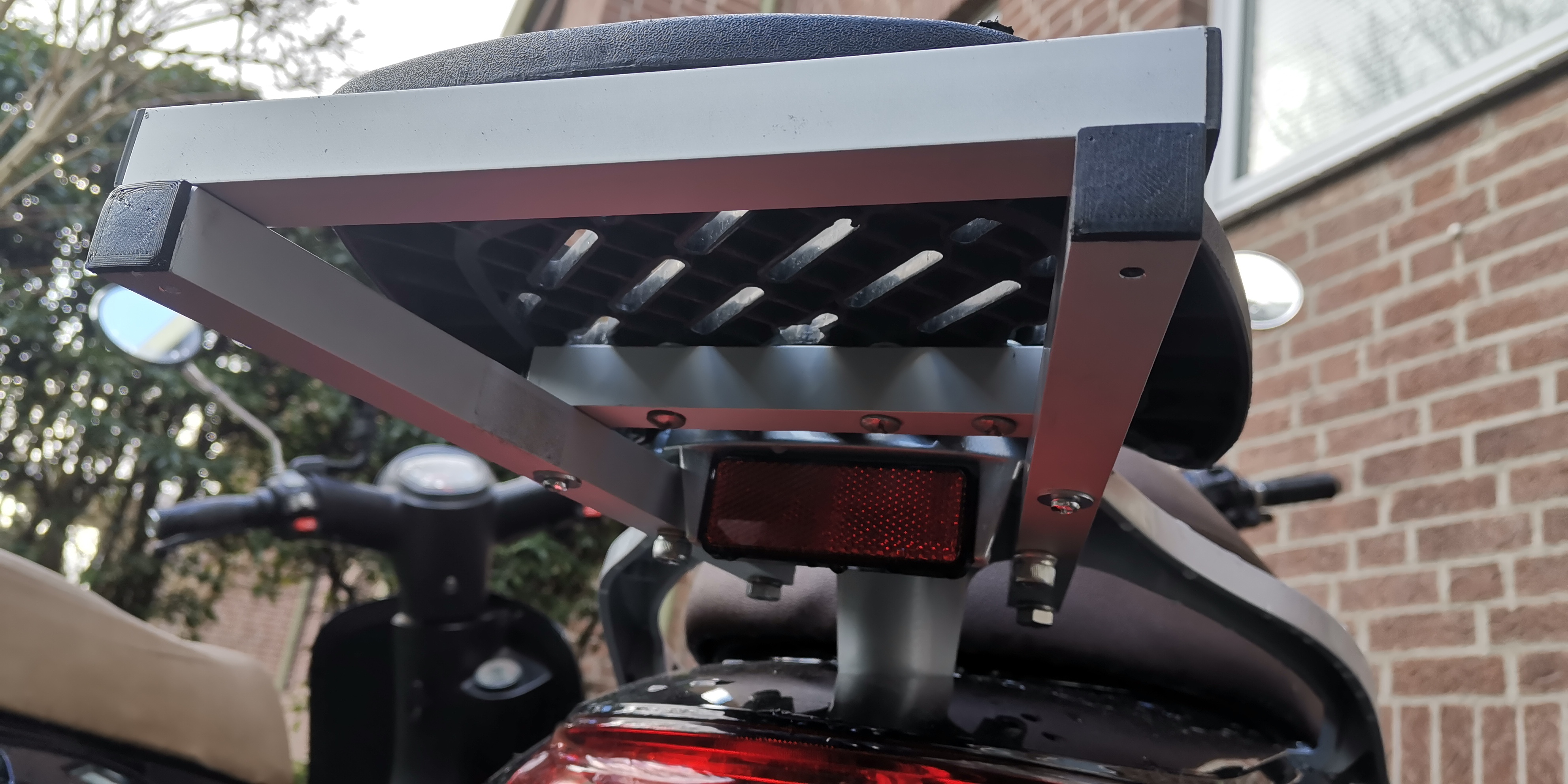

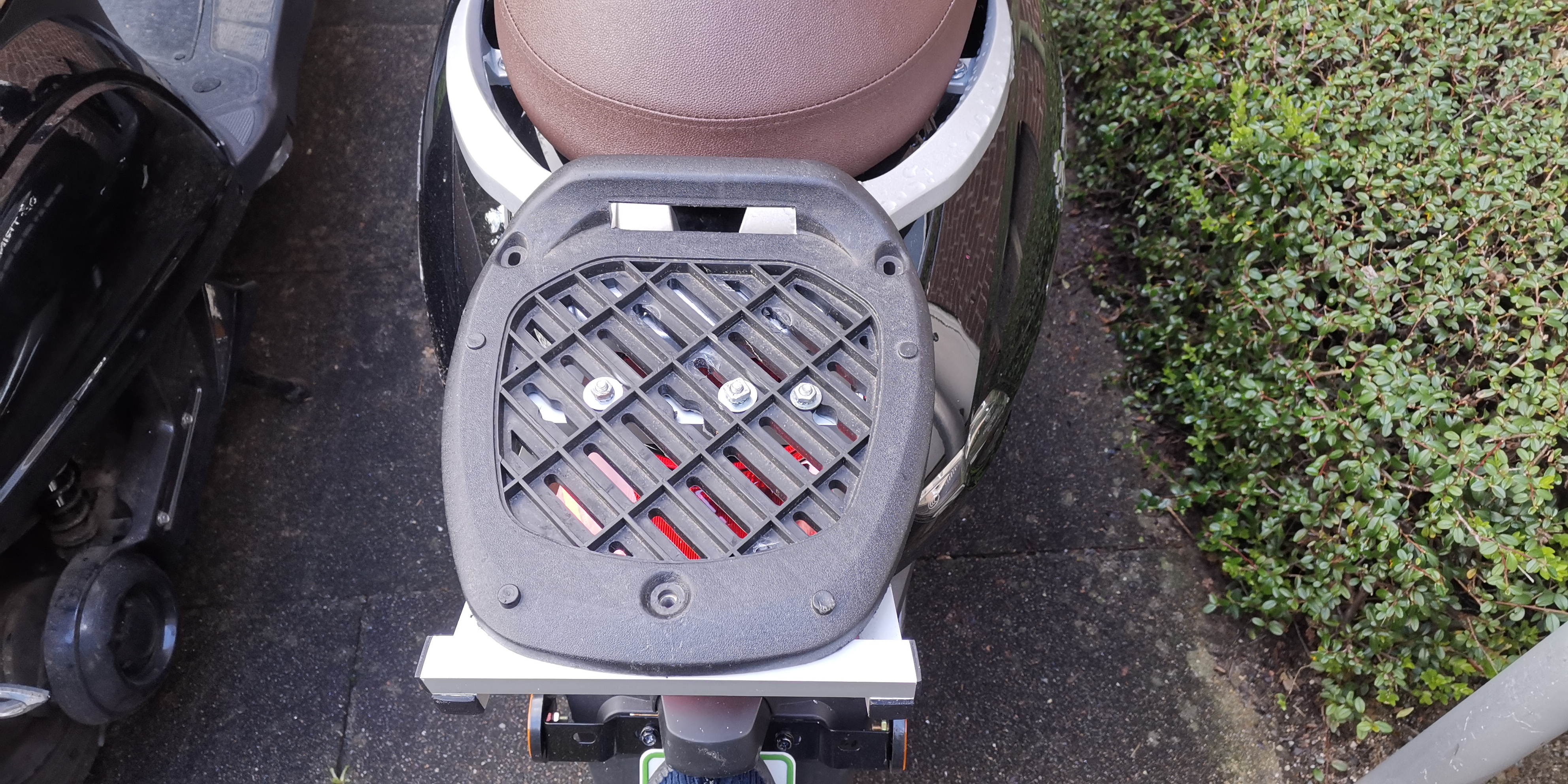

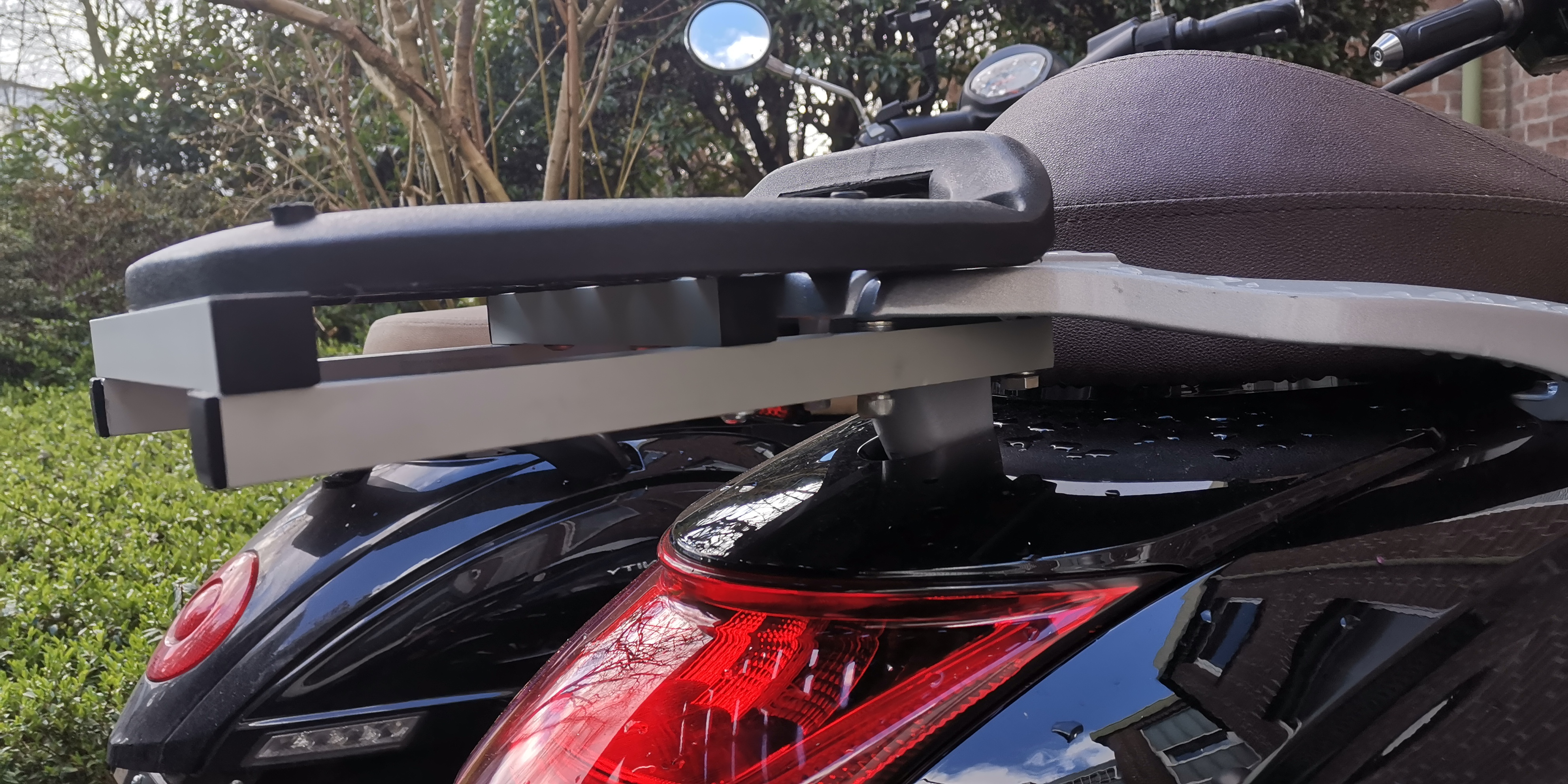

Moin,
beim neuen Modell kann man das Topcase wunderbar etwas nach hinten versetzen und gleichzeitig stabil unterstützen:
Gruß,
Alex
Gruß,
Alex

Das Topcase hält in der Tat. Ich würde auch ein größeres draufmontieren, wenn ich auf eines mit gutem Preis-/ Leistungsverzeichnis finde.
Das Kantprofil hält dann sicher mehr aus als die 3 kg, wenn man die Platte nur am Rand festschraubt.

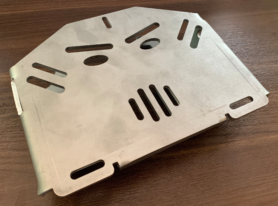

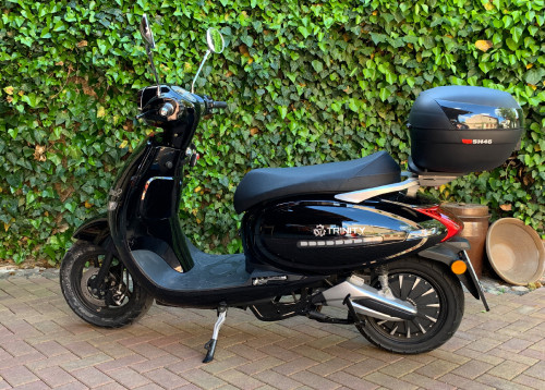

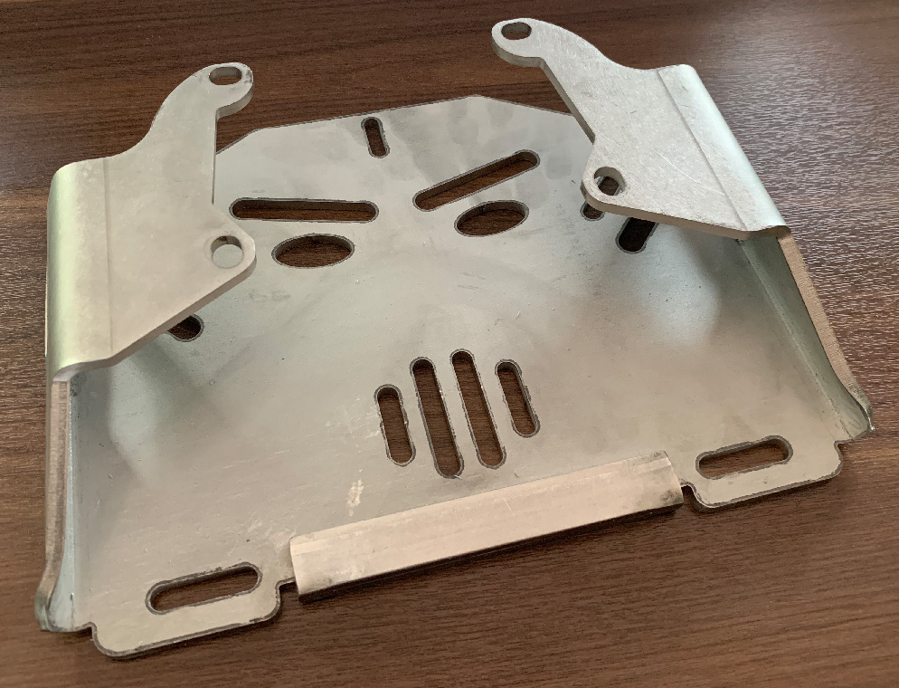

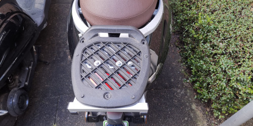

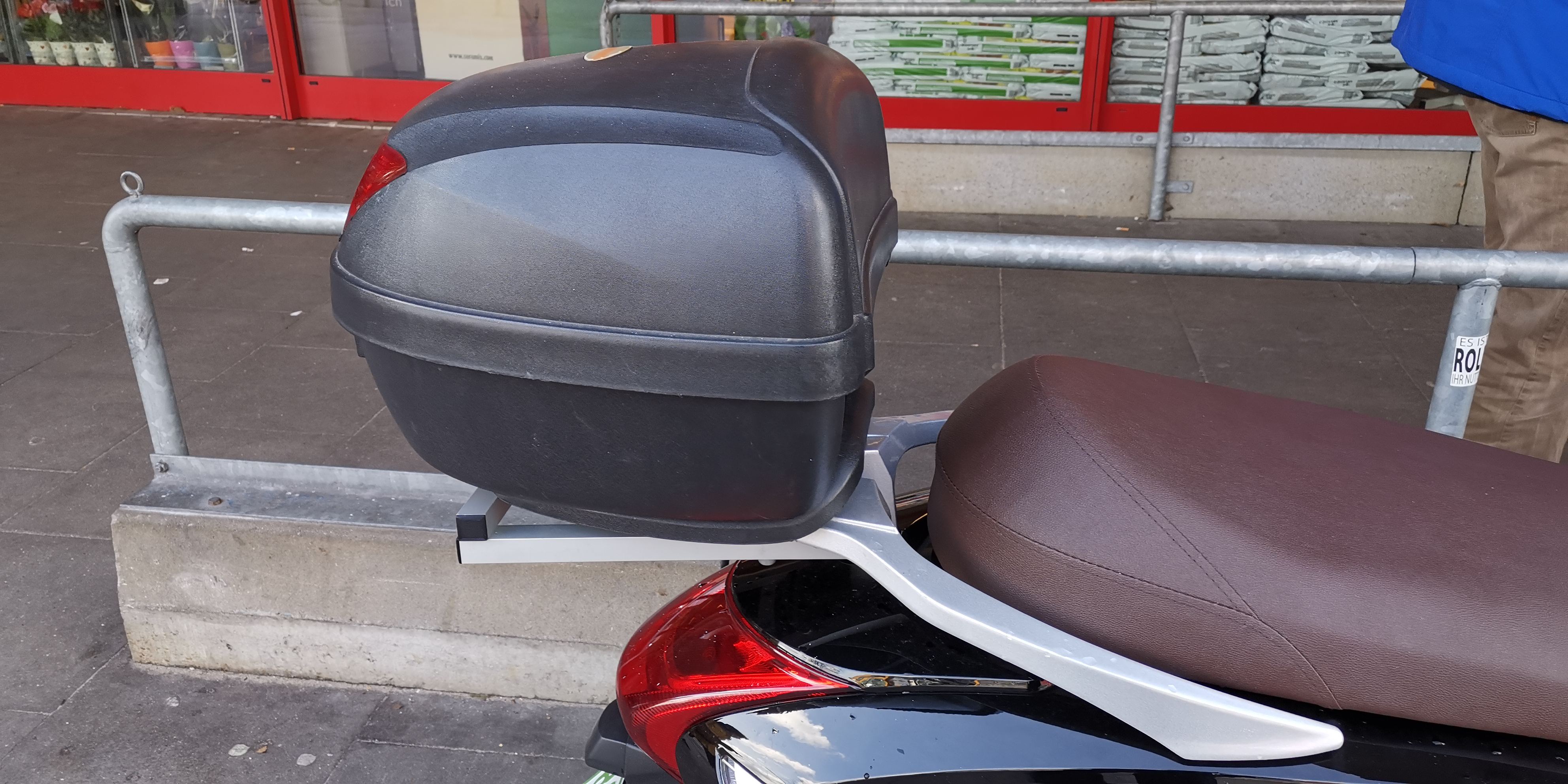

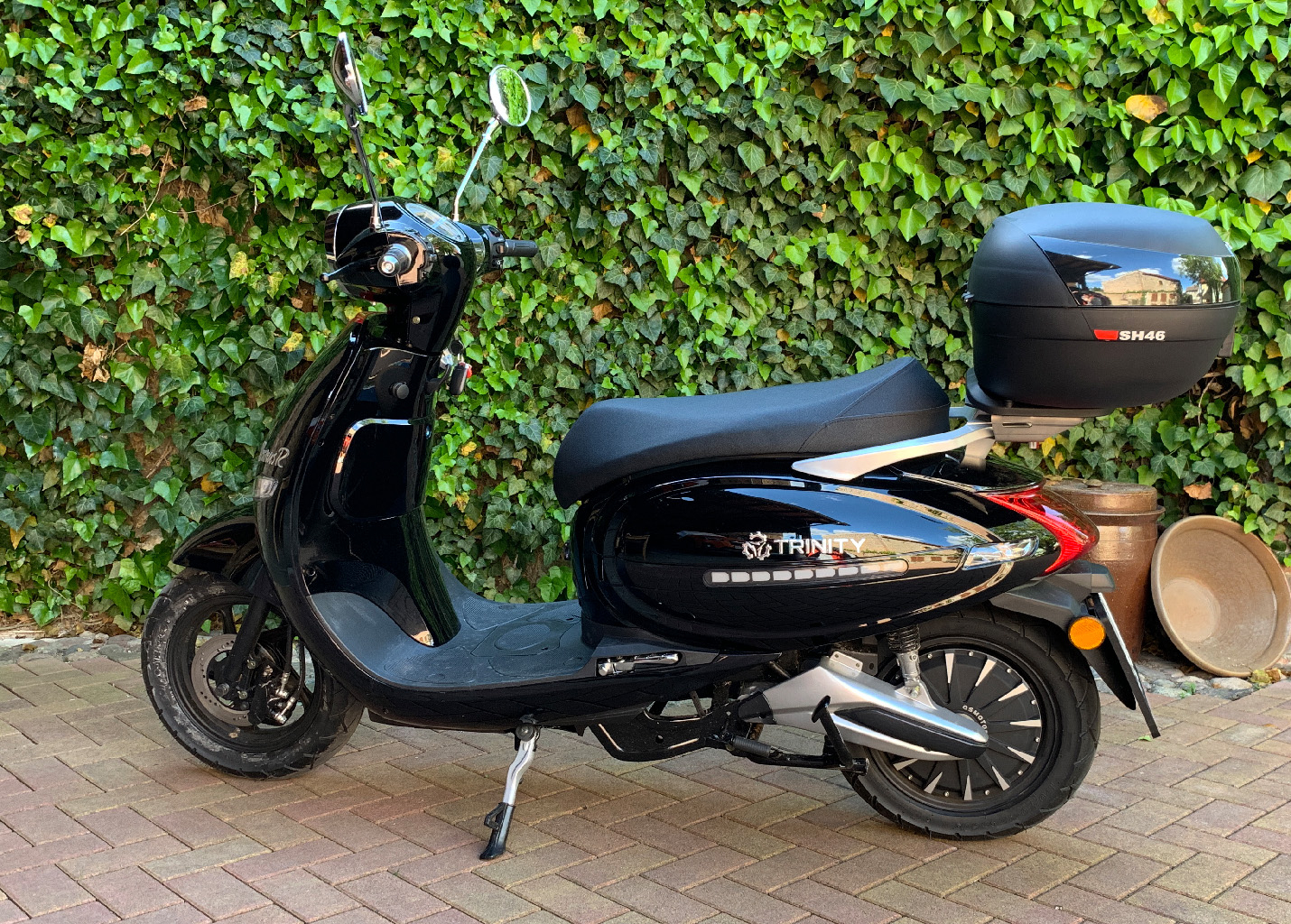

Ich habe mir den Uranus R 2020 von Trinity ohne Top Case bestellt. Als Roller-Neuling wollte ich erstmal selbst im Laden schauen, welches Top Case mir von Design, Größe und Funktionalität zusagt. (Ich habe mich für das SHAD SH-46 entschieden.)
Leider stand ich alsbald vor dem Problem, dass mir niemand bei den einschlägigen Motorrad-Läden sagen konnte, welcher Adapter für den Uranus passen könnte, um das Top Case zu befestigen. Auch Trinity war nicht erreichbar, um mir einen Tipp zu geben.
Also: Selber bauen.
Dazu wollte ich die bereits vorhandenen Gewindebohrungen an der Unterseite des Heck Spoilers nutzen, um einen Adapter für die Befestigung der Top Case-Grundplatte anzubringen.
Zum Glück wurden schon vor langer Zeit böse Laser erfunden, um britische Geheimagenten zu zerteilen.
Diese Laser kann man heute benutzen, um Edelstahlplatten zurecht zu schneiden. Das Ganze noch ein bisschen gebogen...
Zack, feddich: Grimmig dreinschauender Adapter.
Mit ein paar Schrauben aus dem Baumarkt ließ er sich auch super befestigen und mein Top Case sitzt nun Bombenfest auf dem Roller.
Also: Selber bauen.

Tolle Arbeit! Nur schade, dass das grimmige Gesicht bei montiertem Topcase im Verborgenen bleibt
