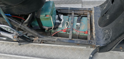

Anbei mal ein Foto von derzeitigen Akkus
[/quote]
Muss halt mehr schreiben, dann geht das bestimmt

Ich bin jetzt davon ausgegangen das du schon mal mit dem Multimeter am Akku gemessen. Oder habe ich den Satz jetzt missverstanden
Möglich, aber wir befinden uns ja hier speziell in einem Lithium Thread, da gehe ich jetzt sehr stark mal davon aus das segi zwar wenig Ahnung von Elektronik hat wie er selbst schreibt, aber als guter Mechaniker den Unterschied bestimmt kennt von Blei Zellen zu einem anderen Akkupack egal welche art, Lithium, Lifepo4 etc. steht ja meistens am Aufkleber ja drauf, und lesen wird er können, sonst hätte er hier nicht geschrieben und auch noch geantwortet
Über den Postweg kann ich Hermes als normale Sendung aufgeben. Die scannen ihre Pakete nicht und denen ist es auch egal was drinn ist.
eigentlich müßte man das als Gefahrgut verschicken sowie kennzeichnen aber dann wirds als Privatperson richitg teuer.
Darin sehe ich aber absolut keinen Sinn. Es kommt nämlich auch mit dem gleichen Auto.

Nee habe leider noch nicht gemessen, aber versucht zu laden, hat aber auch nach stunden nichts gebracht.
Auf Akkus stehen nur chinesische Zeichen drauf.

6-DZM-28 sind 12Volt 28Ah Blei(PB)Akkus. Ist ja nicht alles chinesisch.
Tiefentladung können die nicht ab. Die sind bestimmt hinüber und brauchen nicht durch die Gegend geschickt zu werden.
Bleibt allenfalls die Frage, ob man sie durch Blei ersetzt oder Lithiumakkus kauft (was ich empfehlen würde).
Schöne Grüße, Bertolt
