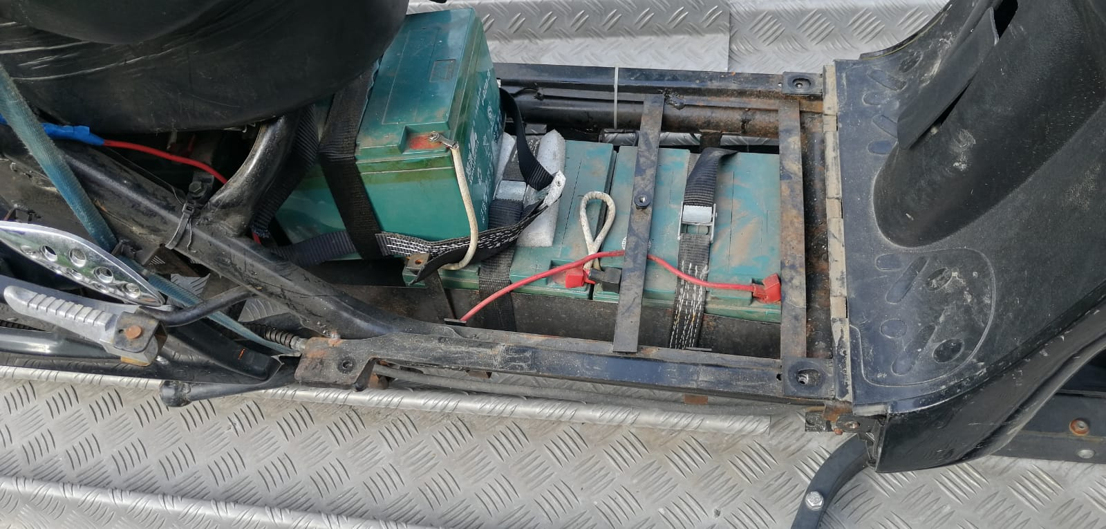

Bin jetzt im Besitz von Goe Roller der leider Tot ist. AKKUS scheinen komplett tot zu sein, da der Roller die letzten paar Jahre in der Scheune gestanden hat und nie geladen wurde.
Da ich mich zwar mit Mechanik auskenne, aber bei Elektronik jeher keine Ahnung habe wollte ich mal nachfragen wie aufwendig sind solche Akkus, wie hier beschrieben wurden, in Herstellung sind? Was kostet das in Herstellung? Und ob ich vielleicht so ein Akku bei euch in Auftrag geben kann?

Anbei mal ein Foto von derzeitigen Akkus
[/quote]
Muss halt mehr schreiben, dann geht das bestimmt

Ich bin jetzt davon ausgegangen das du schon mal mit dem Multimeter am Akku gemessen. Oder habe ich den Satz jetzt missverstanden
Möglich, aber wir befinden uns ja hier speziell in einem Lithium Thread, da gehe ich jetzt sehr stark mal davon aus das segi zwar wenig Ahnung von Elektronik hat wie er selbst schreibt, aber als guter Mechaniker den Unterschied bestimmt kennt von Blei Zellen zu einem anderen Akkupack egal welche art, Lithium, Lifepo4 etc. steht ja meistens am Aufkleber ja drauf, und lesen wird er können, sonst hätte er hier nicht geschrieben und auch noch geantwortetFasemann hat geschrieben: Do 5. Okt 2023, 17:16 GoE gab es mit Blei oder Lithium, das sollte man schon mal klären.

Nee habe leider noch nicht gemessen, aber versucht zu laden, hat aber auch nach stunden nichts gebracht.
Auf Akkus stehen nur chinesische Zeichen drauf.

6-DZM-28 sind 12Volt 28Ah Blei(PB)Akkus. Ist ja nicht alles chinesisch.
Tiefentladung können die nicht ab. Die sind bestimmt hinüber und brauchen nicht durch die Gegend geschickt zu werden.
Bleibt allenfalls die Frage, ob man sie durch Blei ersetzt oder Lithiumakkus kauft (was ich empfehlen würde).
