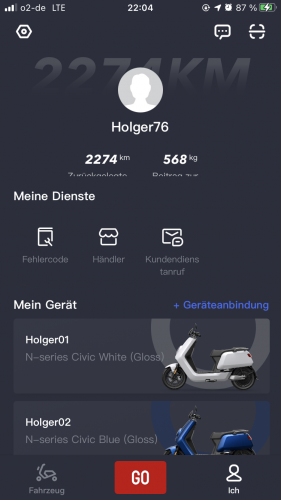

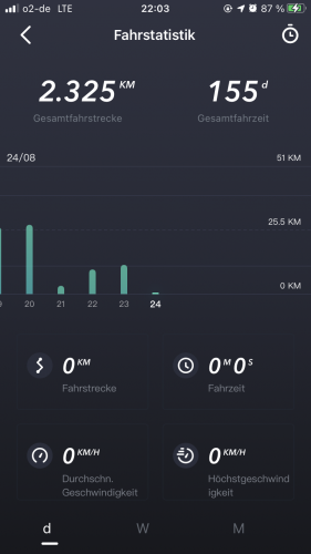

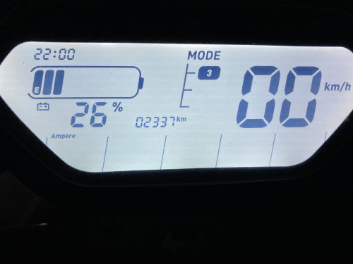

Die Abweichung wird immer größer
2294 durch die App erfasste km
Und der Tachostand jetzt ist
2360 macht eine fehlsumme von
66 km nach 156 Tagen
Im angehängten Bild erkennt man es auch
Bei km 2325 - 2350 ist die Akku Linie gerade obwohl gefahren wurden
