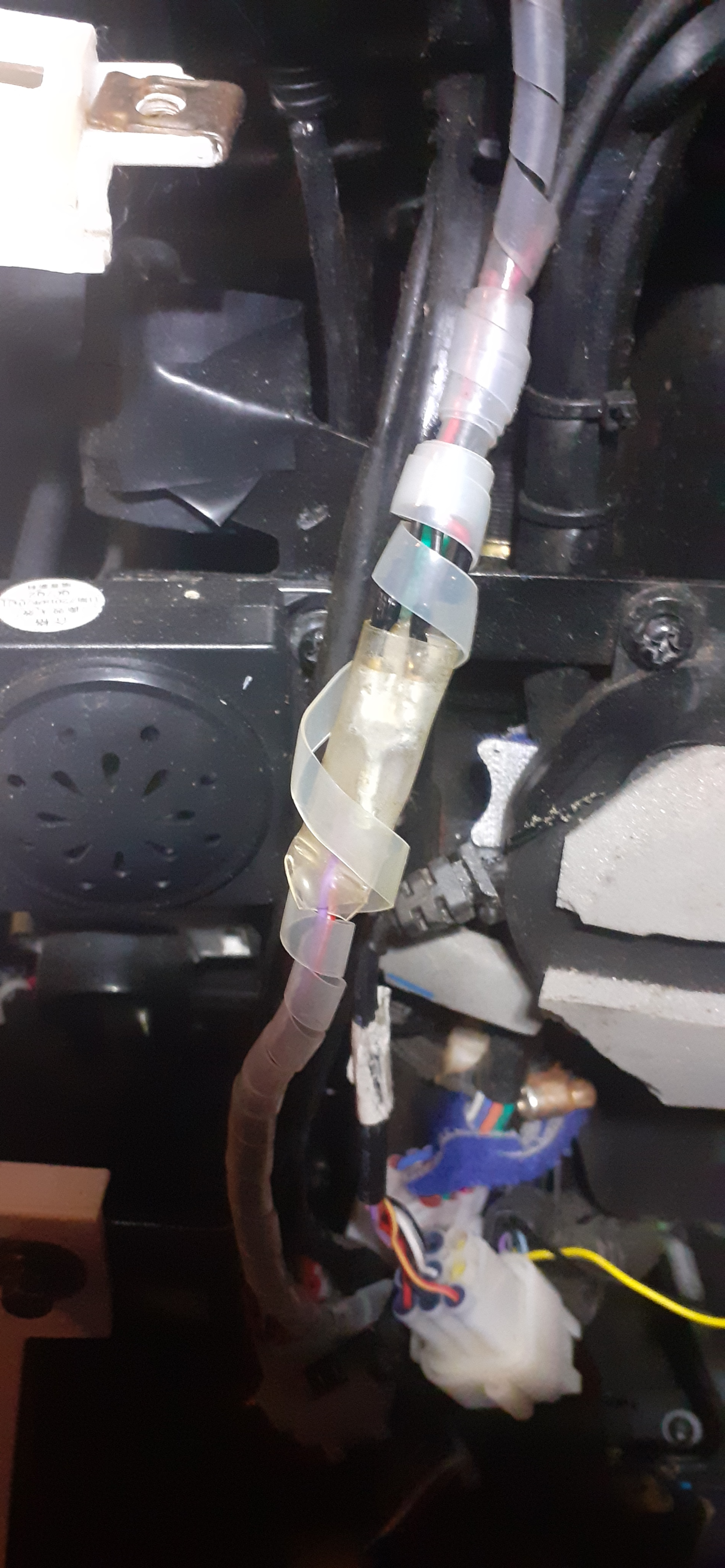

So, es ist vollbracht.
Nachdem ich die neuen Bremslichtschalter bekommen hatte , begann ich mit dem Austausch.
Die Schalter sind mit einer Schraube befestigt .
Sie waren fertig konfektioniert, entsprechende Stecker waren also am Ende des zweiadrigen Kabels schon vorhanden.
Nachdem ich den Deckel an der Lenksäule entfernt hatte, musste ich noch die Verkleidung,wo die Lampe drin sitzt ,entfernen.
Nun hatte ich Zugang zu der Steckverbindung.
Schalter ausgetauscht , testen,Kabelbinder erneuern und zusammenbauen.
Fertig , eine zuverlässige Bremslichtanzeige ist wieder gewährleistet.
Noch ein Nachtrag: Die alten Schalter sind mechanisch in Ordnung,der Schalterknopf bewegt sich also einwandfrei.Als Defekt kommt hier entweder Oxidation oder Kontaktverschleiss in Frage.
