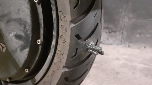

Hat von euch schon jemand mal einen Reifen flicken müssen?
Der vermeintliche Nagel war eine Schraube... :roll:

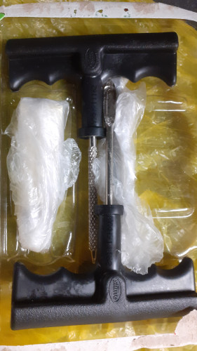

Hab mir so ein Reifenflickset bei POLO-Motorrad gekauft...
Und den Selbstversuch gestartet...
Bin mega gespannt ob das dicht hält... zumindest bis zum nächsten Händler... :?
Jetzt stellt sich noch die Frage, welcher Händler in Hamburg den Hinterradreifen bei einem eRoller mit Radnabenmotor wechselt :?:
Kann mir da evtl. jemand einen Händler empfehlen?

Kannst nach dem flicken einfach weiterfahren.
Hab ich auch schon gemacht hält wenn richtig gemacht bis zum Ende des Reifens.

Dicht halten ist die Eine Sache.
Naja, so schnell läuft ja so ein Roller nicht.

Bei Fahrzeugen die Bauartbedingt mehr als 45 laufen hätte ich mehr bedenken.

Hatte ich beim Händler an zwei Autoreifen auch schon so machen lassen. Beim PkW war es auf Anhieb dicht. Beim Transporter mit 4 Bar in den Reifen hat es drei Anläufe gebraucht, war aber dann auch dicht bis zum Schluss.
Bei meiner 900er Boldor hatte ich mal ne Gipskarton-Schraube drin. 3,5x25, da hat Reifendichtmittel gereicht. Das hat zwar drei Jahre später ne riesen Sauerei beim Reifen wechseln hinterlassen, hat mir aber den Austausch des drei Tage alten und sauteren 160/70 17er Reifen erspart und zudem war das Dichtmittel schon 10Jahre alt und musste dringend "getestet" werden.
Bei nem Mopeed was mit über 200 bewegt wird oder der Reifen in Kurven bis zum letzten geheizt wird, so daß dich Gummiwürsre Abrollen, würde ich das jetzt auch nicht unbedingt machen, aber auch bei meinem 100km/h Roller hätte ich da jetzt null Bedenken.

15.000km mit den Originalreifen beim GoE, incl. 2 geflickten Löchern in der Lauffläche. Beide male war eine Schraube drin.
Alles dicht, läuft und läuft. Mal sehen wie viel km noch drin sind.
Hab an allen 7 Rollern die Originalerifen drauf und keine Probleme.

Ist es normal, dass diese Gummifäden nicht aushärten?
Habe die überstehenden Gummifäden soeben abgeschnitten... okay, schön sieht anders aus, aber dass wird sich eh noch ab- bzw. wegfahren.
Und nach gut 18 Stunden nun 2,5 Bar Luft draufgegeben und Seifenwassertest gemacht. Es entstehen keine Seifenblasen mehr! DICHT?!? Und für wie lange :?:
Mal sehen, ob morgen Abend noch die 2,5 Bar drauf sind... :roll:
Beiträge: 18746
Re: Reifen Laufleistung
Die Überstehenden Gummischnüre müssen natürlich an der Reifenoberfläche abgeschnitten werden, so keinesfalls fahren!
