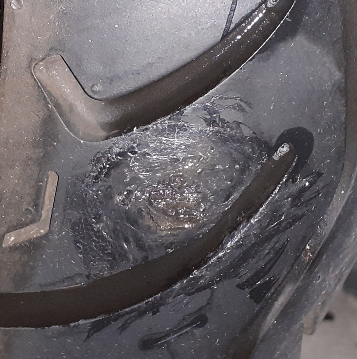

Hat von euch schon jemand mal einen Reifen flicken müssen?
Der vermeintliche Nagel war eine Schraube... :roll:

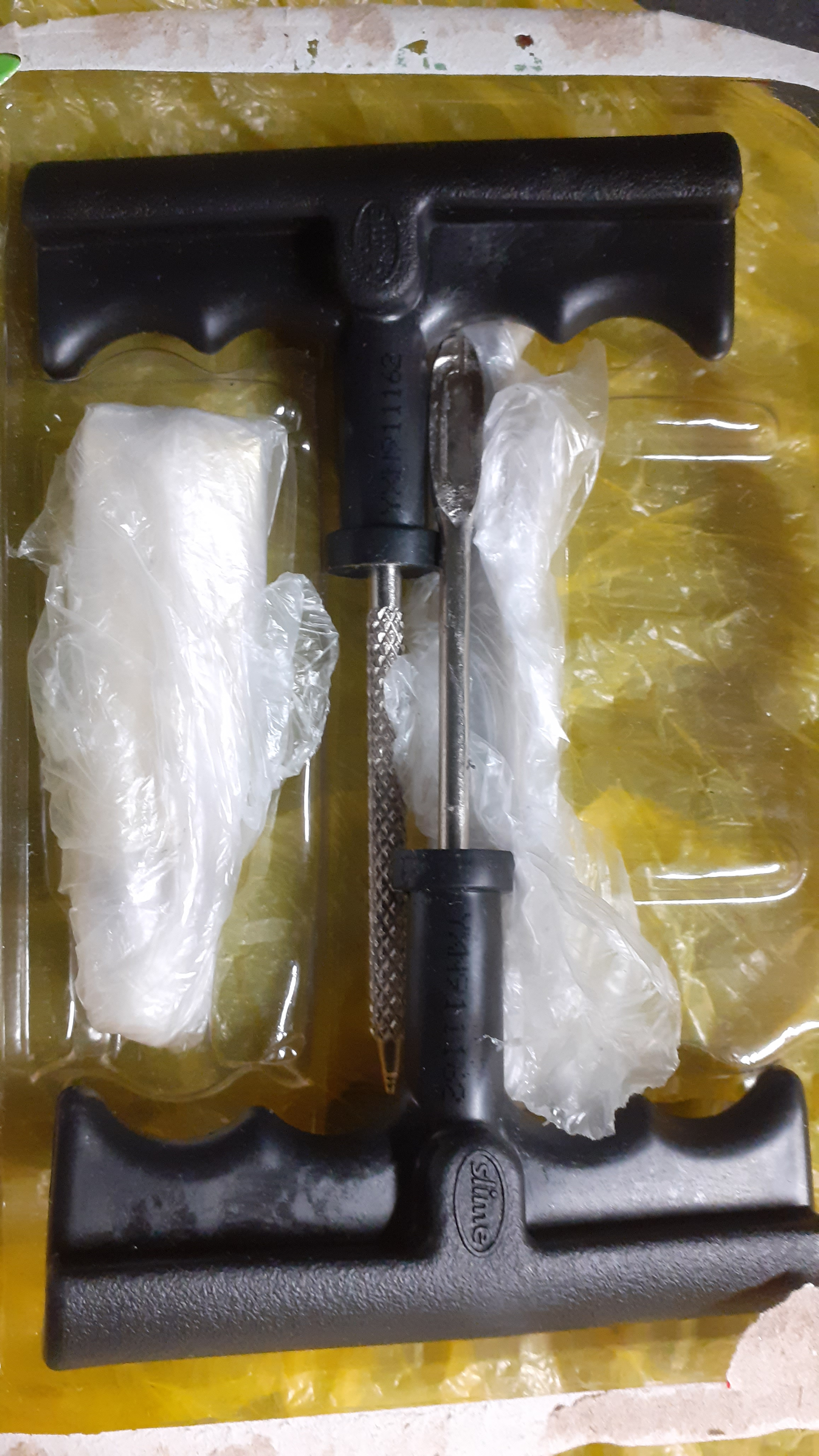

Hab mir so ein Reifenflickset bei POLO-Motorrad gekauft...
Und den Selbstversuch gestartet...
Bin mega gespannt ob das dicht hält... zumindest bis zum nächsten Händler... :?
Jetzt stellt sich noch die Frage, welcher Händler in Hamburg den Hinterradreifen bei einem eRoller mit Radnabenmotor wechselt :?:
Kann mir da evtl. jemand einen Händler empfehlen?

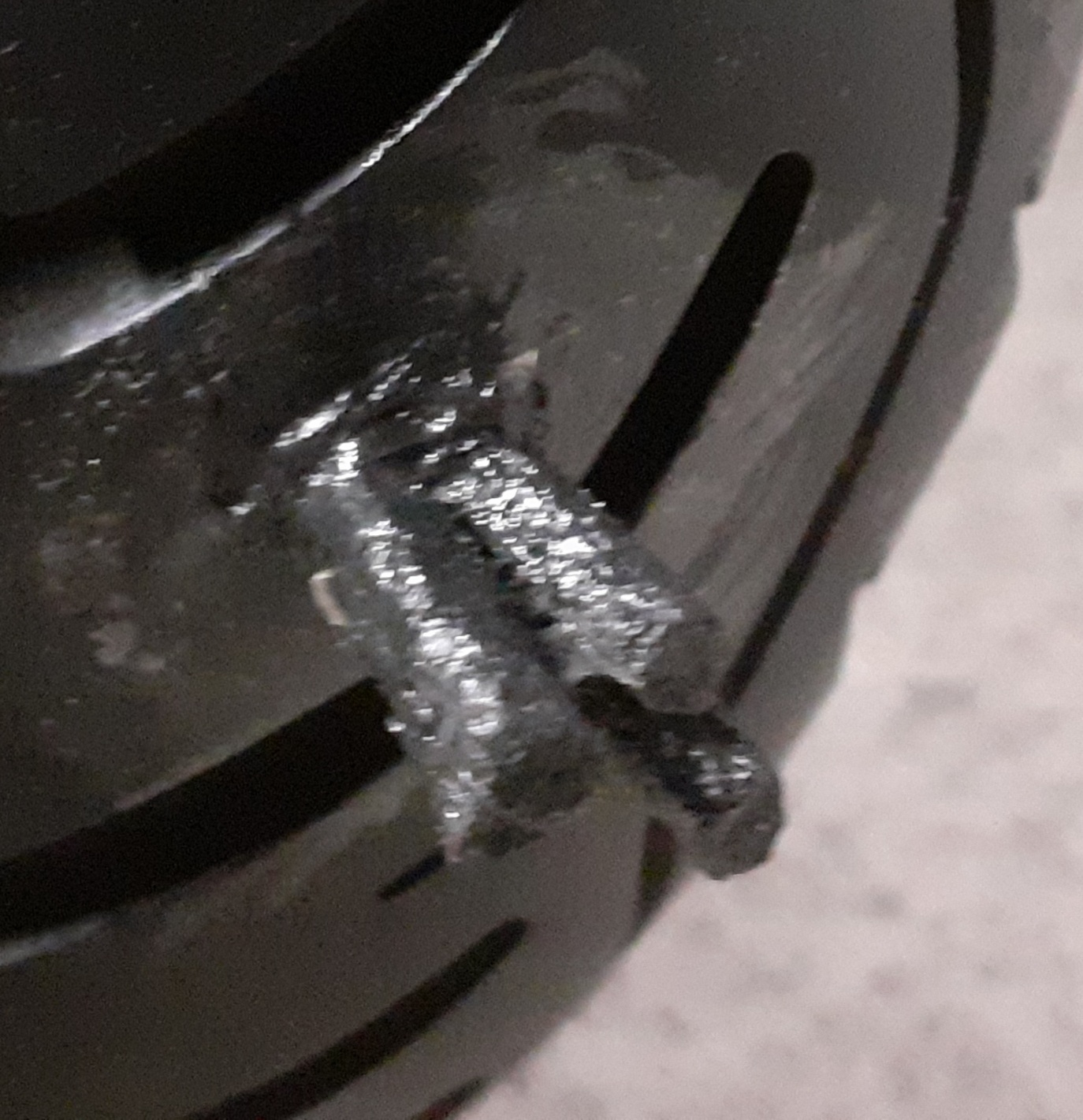

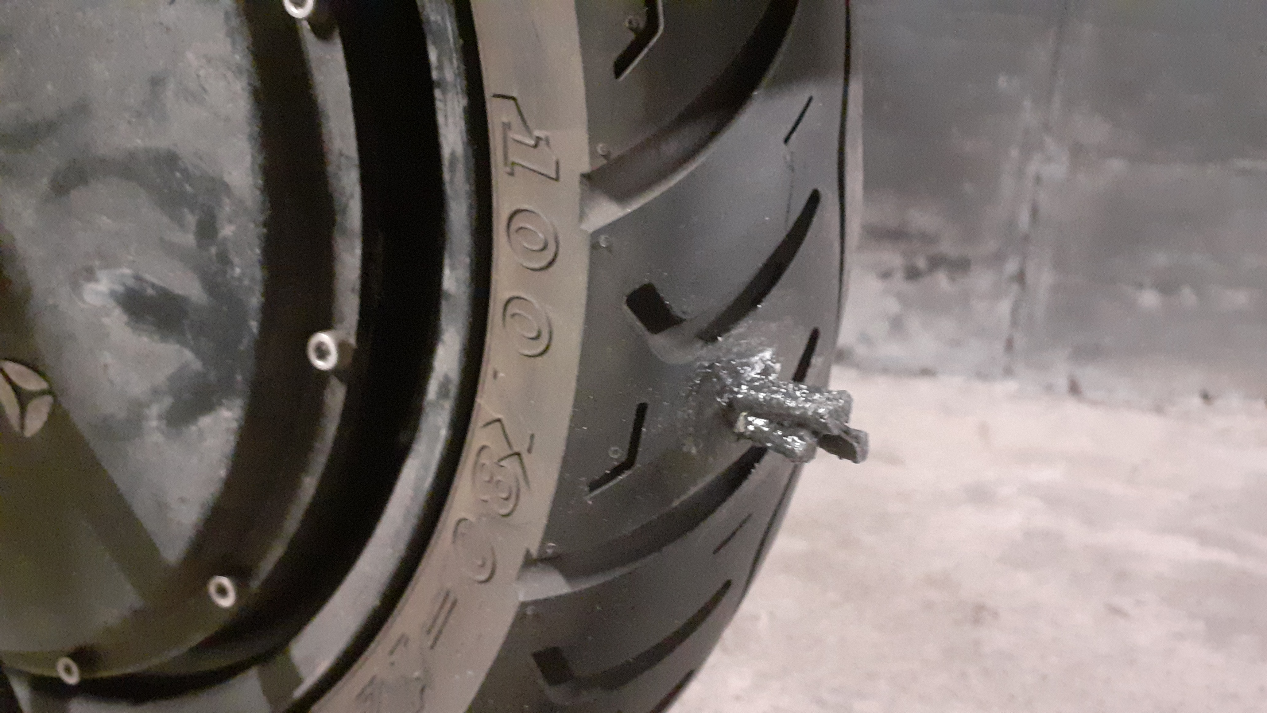

Ist es normal, dass diese Gummifäden nicht aushärten?
Habe die überstehenden Gummifäden soeben abgeschnitten... okay, schön sieht anders aus, aber dass wird sich eh noch ab- bzw. wegfahren.
Und nach gut 18 Stunden nun 2,5 Bar Luft draufgegeben und Seifenwassertest gemacht. Es entstehen keine Seifenblasen mehr! DICHT?!? Und für wie lange :?:
Mal sehen, ob morgen Abend noch die 2,5 Bar drauf sind... :roll:
Beiträge: 20628
Re: Reifen Laufleistung
Die Überstehenden Gummischnüre müssen natürlich an der Reifenoberfläche abgeschnitten werden, so keinesfalls fahren!
Warum die Vulkanisierflüssigkeit an der Luft flüssig bleibt erschließt sich mir nicht, die Tuben in den Fahrrad-Flickzeugen sind innerhalb kürzester Zeit schon eingetrocknet, in der geschlossenen Tube :roll:
