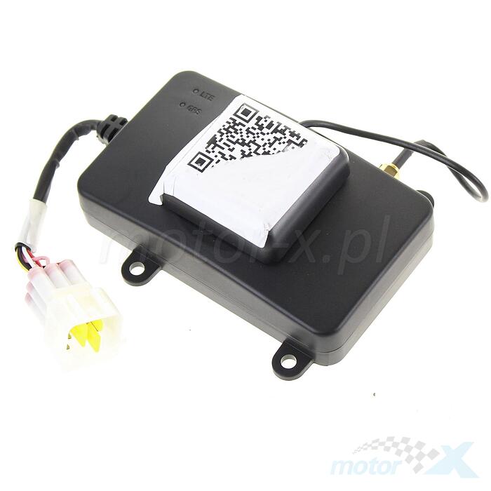

Vielleicht kannst du das Steuergerät auf Version 3 umstellen und dann geht es?
https://niumobility.freshdesk.com/de/su ... C3%BCsten-
https://www.motor-x.de/ecu-sterownik-si ... nqi,p.html
Speedy98
Beiträge: 51
Registriert: Mo 5. Sep 2022, 20:29
PLZ: 48301
Wohnort: Nottuln
Tätigkeit: Dualer Student soziale Arbeit
Re: NIU N1S Alarmanlage auf NIU APP
Beitrag von Speedy98 »
UUSR hat geschrieben:
Di 8. Nov 2022, 23:37
Meiner hat die V3 und nichts davon in der App.
Beitrag von Stivikivi »
Liegt nicht an der V3.

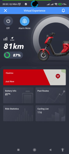

UUSR
Beiträge: 12
Registriert: So 30. Okt 2022, 21:50
Roller: NIU N1S
PLZ: 22175
Wohnort: Hamburg
Beitrag von UUSR »
Speedy98 hat geschrieben:
Di 8. Nov 2022, 22:36
Mein 2 Monate alter NQI Sport hat den Knopf auch nicht
Nach einem kürzlichen Update habe ich in der App einen Alarmknopf erhalten, der jedoch immer noch nicht aktiv ist.
