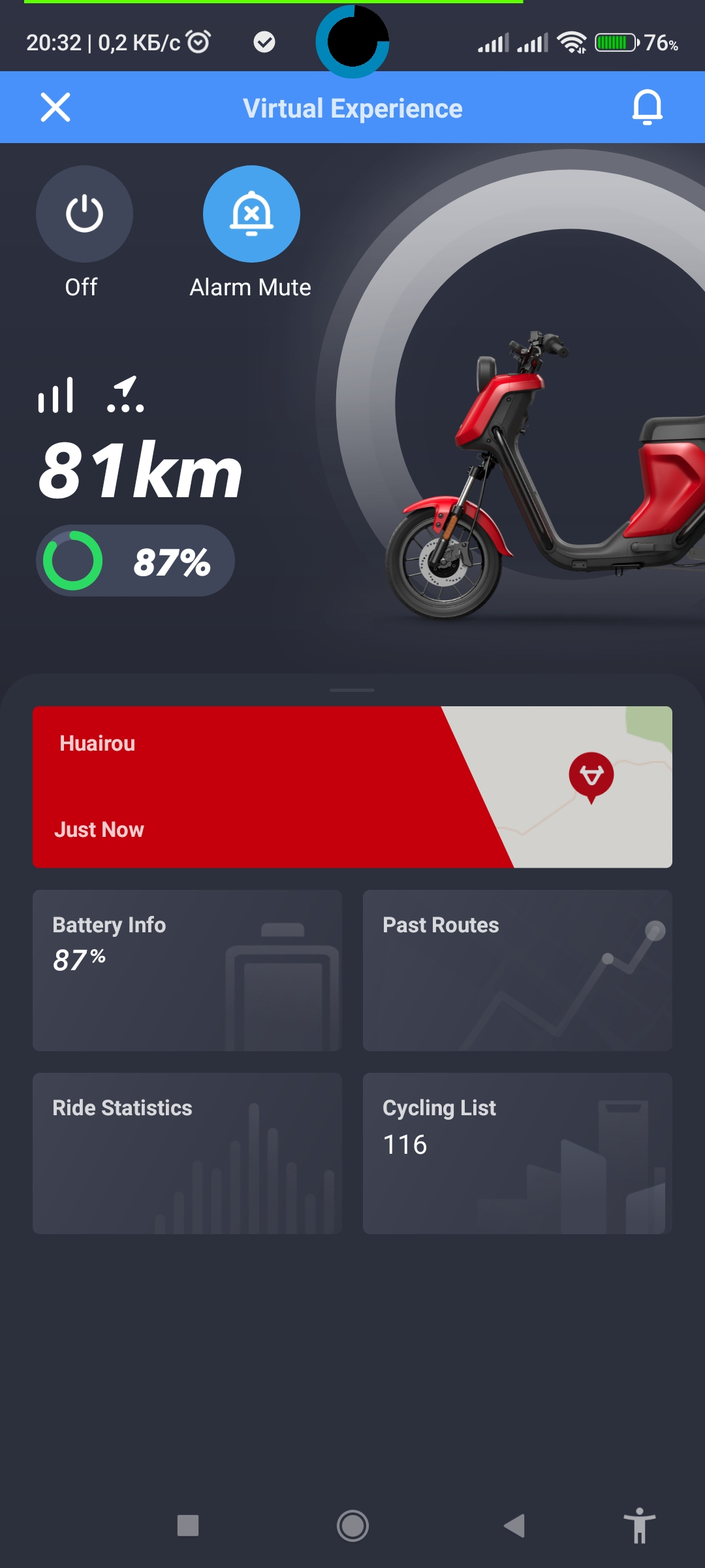

Hallo zusammen, der Alarmknopf wird in meiner Anwendung auf meinem Handy nicht angezeigt, obwohl es einen als Beispiel gibt.

Der Alarm ist bei den älteren Rollern (oder die gesamte N-Serie) wohl nur über die Fernbedienung schaltbar, und anscheinend bekommt die ECU auch nicht mit, dass der Alarm geschaltet worden ist.

In der Tat liegt es nicht an der V3. Die Alarmfunktion in der N-Serie ist eh schon sehr merkwürdig.
  • Habe ich die Alarmanlage an, bekomme ich keine Alarmmeldungen mehr aufs Handy / in die App.
    Ist die Alarmanlage aus, dann gibt es noch Meldungen.
    Die Alarmanlage macht nur Alarm, wenn der Fahrakku drin ist.
    Und wenn sie Alarm macht, dann ist der so leise, dass es albern ist.
    Da die Alarmanlage auch noch als Wegfahrsperre arbeitet, ist es bei leerer Batterie der Fernbedienung unterwegs recht unangenehm. Wer Schaltpläne lesen kann, der weiß, wie man die Wegfahrsperre recht einfach umgeht.
    usw.
Wir müssen der Tatsache ins Auge sehen, dass da irgendwas in die Roller eingebaut worden ist, um werbewirksam etwas von "Alarm" und "Fernbedienung" schreiben zu können, was aber bei der N-Serie absolut keinen Nutzwert hat. Ich lasse den Alarm immer aus, dann sehe ich wenigstens auf dem Handy, ob jemand am Roller rummacht.

Nach einem kürzlichen Update habe ich in der App einen Alarmknopf erhalten, der jedoch immer noch nicht aktiv ist.
