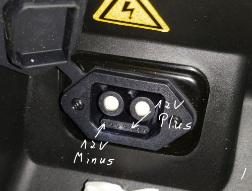

also das Einlagern der Antriebsakkus ist glaube ich hinlänglich geklärt. Um die 60% Ladung , abklemmen und kühl lagernd alle zwei Monate mal mit dem Taster die Ladung prüfen. Unter 40% mal für nee Stunde ans Ladegerät, fertig. Zur Wiederinbetriebnahme auf 100% Laden.
Bei der EVO empfiehlt die Bedienungsanweisung auch die 12 Volt Batterie abzuklemmen.
Ist nicht verkehrt, meiner Erfahrung nach entlädt die sich aber kaum wenn man die im Roller belässt.
Über die Pins 1 und 5 im Foto kann man die ja auch nachladen/puffern ohne zu schrauben.
Aber was ist mit dem ECU Akku ? Der entlädt sich in der EVO, ohne angesteckte Antriebsakkus, in 4-5 Tagen soweit dass das Funkmodem bei unter 40% Ladung den Betrieb einstellt. Was mit dem Akku dann passiert ??? Entlädt der sich weiter, wohlmöglich bis auf Null ? , was sein Tod wäre.
Ich habe dazu mal bei NIU angefragt, hier die Antwort:
Hallo R,
Vielen Dank für die Kontaktaufnahme mit dem NIU Kundendienst.
Wir haben Feedback vom zuständigen Team erhalten, dass die Akkulaufzeit des ECU 48 Stunden beträgt und wenn sie 48 Stunden überschreitet, kann dies zu Schäden am Produkt führen.
Wenn Sie weitere Fragen haben, zögern Sie nicht, uns zu kontaktieren.
Cheers
Ich sag mal, typisch NIU. Die EVO ist nicht zu Ende gedacht und NIU lässt seine Kunden mit dem Problem ohne Lösung alleine.
Ach ja, die 12 Volt Batterie stützt den ECU Akku leider nicht.
									Erfahrungen wie lange kann der Akku lagern?
