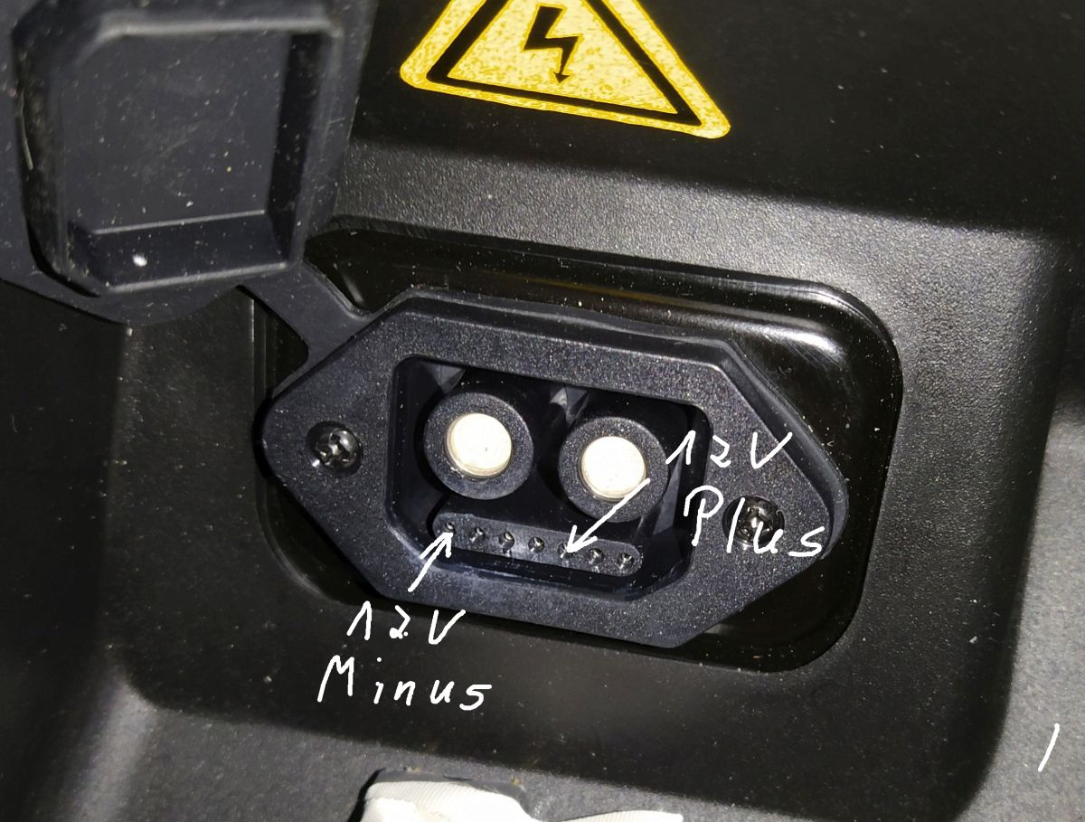

Bei der EVO empfiehlt die Bedienungsanweisung auch die 12 Volt Batterie abzuklemmen.
Ist nicht verkehrt, meiner Erfahrung nach entlädt die sich aber kaum wenn man die im Roller belässt.
Über die Pins 1 und 5 im Foto kann man die ja auch nachladen/puffern ohne zu schrauben.
