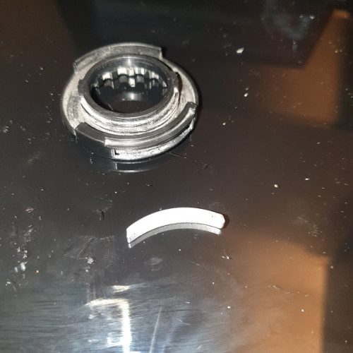

Also doch Magnet. Kann das Magnet brechen, durch fortlaufende Erschütterungen? Der NIU ist ja extrem schlecht gefedert und ich wiege 76kg, und dadurch diese Unterbrechungen hervorrufen? Oder kann er verrutschen innerhalb seines Gehäuses und damit die Nullposition nicht mehr finden??
Ich werde das Ding mal gaaanz vorsichtig aufdremeln, wenn das geht.

dremeln braucht man da nix, einfach mit nem dünnen Gegenstand ins eins der Locher drücken und der Magnet kommt raus.
Brechen kann da auch nix, eigentlich
Solange die Oberfläche außen sauber ist, ist alles gut.
Interessante Anmerkung: Der Magnet ist nur an den Seiten magnetisch, in der Mitte nicht :)

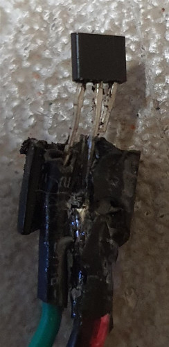

Kabelbaum am Sensor aufgedremelt. Dort ist der Kabelanschluss eingegossen, knüppelhart. Einen Fehler konnte dort nicht erkennen.
Das der Magnet in der Mitte nicht "anzieht" ist normal. es wurden ja 2 Magnete gegenläufig zu ihren Polen verarbeitet. D.h. plus an plus oder minus an minus. Deswegen wird Metall genau in der Mitte dieses Magneten abgestossen, an den beiden Enden jedoch angezogen.

Hallsensor

Naja, immerhin weißt du jetzt, dass NIU das gleiche Prinzip wie bei allen anderen Rollern einsetzt und mechanisch nicht viel kaputt gehen kann.
Wenn man es richtig ernst meinen würde und viiiiieeel Zeit hätte, könnte man bei eingeschaltetem Roller die Spannung bei Nullstellung zwischen grün und schwarz bei einem heilen und einem kaputten Gasgriff vergleichen und ggf einen Widerstand oder ein Poti parallel bzw. seriell einbauen/einlöten.
Es könnte allerdings auch sein, dass keine 5V an rot anliegen oder das schwarze Kabel irgendwo einen Übergangswiderstand hat.
Das Prinzip ist relativ einfach: plus und minus 5V liegen an rot und schwarz an, über grün wird je nach Magnetfeld eine Spannung zurückgeliefert, welche der Controller auswertet.
