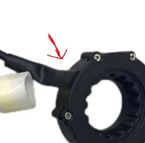

Wenn du deinen alten Hallsensor noch hast kannst du einfach mal vorsichtig das Kabel aufschneiden und nachschauen.

Jo Jungs, ich hab den Hallsensor?? Dat Ding wird aber in diversen Shops als Poti verkauft. Oder kann mal bitte einer 2 Vergleichsbilder posten, Hallsensor und Poti.
Ich habe den direkten Kabelanschluss auch schon mal aufgeschnitten, gaaaanz vorsichtig. Der ist so hart vergossen mit silikon oder ähnlichem, ich bezweifle das da irgendetwas bricht. Sah auch nicht so aus.

Okay danke, also ich hab nix mit Seilzug, also defintiv Hallsensor. warum dann damals in der Werkstatt UND in diversen Shops das Ding als Poti verkauft wird.....naja. Ich hänge mich an solchen Dingen auf und könnte ausrasten bei falschen Bezeichnungen....
Aufgeschraubt hab ich die Teile bereits und genaustens unterm Mikroskop angeschaut. Hab sogar den gesamten Kabelbaum aufoperiert, Ich find einfach nix ungewöhnliches. Sehr ärgerlich, den die Dinger werden immer teurer. Hab den ersten für 15Euro inl.Versand gekauft, bin jetzt beim doppelten.
