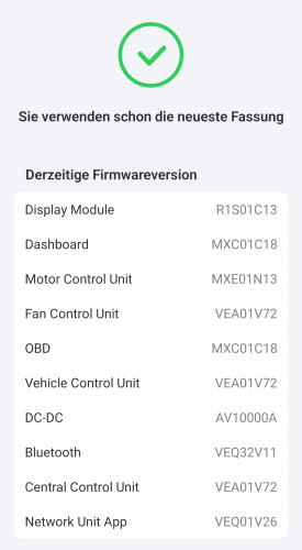

Thomas-NIU hat geschrieben:
So 12. Mai 2024, 08:50
Welche Firmware hast du denn jetzt drauf?
Sieht man in dieser Übersicht leider nicht (mehr), der Händler sagte mir aber, er hat BMS V6 raufgespielt

christian.am hat geschrieben:
So 12. Mai 2024, 11:12
Wenn die Batterien im Roller angeschlossen sind, solltest du auch die Firmware Version sehen. So ist es zumindest bei meinem EVO.
