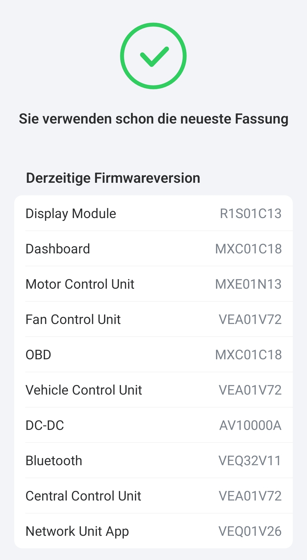

Hallo Kollegen,
Seit ich vor ein paar Wochen meine EVO aus dem Winterschlaf geholt haben die neuesten Updates installiert habe, bemerke ich einen deutlichen Vampire drain (ca.5%/Tag). Klar, steht in einer Tiefgarage, da saugt der schlechte Mobilfunk-Empfang schonmal ordentlich, aber das ist mir früher nie so aufgefallen...
Habt ihr auch was ähnliches festgestellt?
Problem ist das nicht wirklich, wenns länger unbenützt steht, ziehe ich einfach die Akku-Stecker.
Ach ja, 12V Batterie habe ich im Herbst proaktiv eine neue eingebaut, an der sollte es also nicht liegen...

Welche Firmware hast du denn jetzt drauf?

Thomas-NIU hat geschrieben: So 12. Mai 2024, 08:50 Welche Firmware hast du denn jetzt drauf?
Sieht man in dieser Übersicht leider nicht (mehr), der Händler sagte mir aber, er hat BMS V6 raufgespielt

christian.am hat geschrieben: So 12. Mai 2024, 11:12
Wenn die Batterien im Roller angeschlossen sind, solltest du auch die Firmware Version sehen. So ist es zumindest bei meinem EVO.
