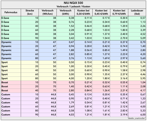

So, ich habe mich mal an einer Tabelle mit "Verbrauch, Ladezeit, Kosten" für den NIU NQiX 500 versucht. Beachte: Ich bin totaler E-Roller und E-Anfänger. Mich würde sehr ein Feedback der Profis interessieren. Machen die Werte Sinn?
[aktualisiert] Danke an @MI99 für das Feedback

rollingmartin hat geschrieben:
Sa 24. Mai 2025, 17:44
Jaein.
1) Du kannst prinzipiell nicht mehr als (etwa) 4.4 kWh verbrauchen. Mehr paßt nicht in den Akku.
2) Bei 15% Restkapazität schaltet die Elektronik in den E-Save. Das heißt, in allen anderen Modi stehen Dir nur maximal 3,8 kWh zur Verfügung
3) Der Verbrauch in Wh/km hängt in erster Linie von der Geschwindigkeit, dem Streckenprofil und dummerweise der Fahrermasse ab. Du kannst in der Ebene im Sport-Modus bei 70 km/h mit 3 kW dahin rollen, oder Du kannst bergauf in E-Save bei 28 km/h mit 3 kW fahren[1], oder Du kannst mit 80 den Berg runter 600 Watt rekuperieren. Heißt also, Dein Verbrauch hängt nicht vom Modus ab, sondern (wenn Du eine ebene Strecke und konstantes Tempo annimmst) von Deiner tatsächliche Geschwindigkeit. Was die Modi da dran ändern ist, welche maximale Geschwindigkeit Du fahren kannst - aber 28 km/h im E-Save und 28 km/h in Sport auf der selben Strecke brauchen auch gleich viel Energie.
[1] Oder Du kannst die gleiche Steigung im Sport-Modus mit 11 kW hoch fahren...

MI99 hat geschrieben:
Sa 24. Mai 2025, 18:22
Also es sind 2 72 Volt 28 AH Akkus 72 * 28 * 2 = 4,032 kWh.
Bei 15% Akku geht es in den E-Save Modus mit 25 km/h den man wohl vermeiden möchte.
Bleiben 85% praktisch nutzbar: 3,43 kWh.
Jaein.
Danke! Tabelle aktualisiert. Den Hinweis von @Markus Sch. werde ich auch noch einbauen.
P.S.: Kennst Du das? Du postest was oder sendest die Mail raus und in den Moment merkst Du: "Ach Schitt, Fehler" ?!
Hier war es das >4,032kWh ;-)
