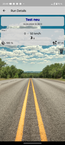

Bei mir läuft alles wieder bestens. Keinen Akku Drift, den ich immer wieder hatte. Fernbedienung per Schlüssel und App funktioniert wieder immer und nicht mehr sporadisch. Positionsdaten immer aktuell. Was ebenfalls auffällt ist, dass sich der Akku bei Stillstand viel langsamer entlädt als bisher. Hatte da ca. 2 Prozent Entladung in 24 h bisher. Momentan tut sich da fast nichts. Ich bilde mir ein, dass einer der beiden Akkus nach 3 Tagen nicht gefahren, einen Prozent weniger angezeigt hat. Bin aber relativ oft zumindest fast jeden Tag zumindest 2-4 km gefahren. Werde das noch weiter beobachten. Hab auch Mal wieder einen kurzen Beschleunigungstest gemacht und angeblich in 3 s laut App von 0 auf 50 gekommen. Meiner Meinung nach dürften die bei niu es nun bin bekommen haben und der EVO läuft problemlos zumindest momentan.

Der EVO wird nie problemlos laufen. Diese "Updates" bringen nichts und sind in Wirklichkeit wahrscheinlich nur ein Reset des Counters bis die Fehler vom internen Info Speicher in den Fehlerspeicher wandern.Philverde hat geschrieben: ↑Do 18. Apr 2024, 20:53Bei mir läuft alles wieder bestens. Keinen Akku Drift, den ich immer wieder hatte. Fernbedienung per Schlüssel und App funktioniert wieder immer und nicht mehr sporadisch. Positionsdaten immer aktuell. Was ebenfalls auffällt ist, dass sich der Akku bei Stillstand viel langsamer entlädt als bisher. Hatte da ca. 2 Prozent Entladung in 24 h bisher. Momentan tut sich da fast nichts. Ich bilde mir ein, dass einer der beiden Akkus nach 3 Tagen nicht gefahren, einen Prozent weniger angezeigt hat. Bin aber relativ oft zumindest fast jeden Tag zumindest 2-4 km gefahren. Werde das noch weiter beobachten. Hab auch Mal wieder einen kurzen Beschleunigungstest gemacht und angeblich in 3 s laut App von 0 auf 50 gekommen. Meiner Meinung nach dürften die bei niu es nun bin bekommen haben und der EVO läuft problemlos zumindest momentan.
Ebenso bin ich gespannt wie ein Software Update auf das Lenkradflattern Einfluss nehmen soll. Das KBA ist ja bereits informiert halt es aktuell aber noch nicht für notwendig einzugreifen.
