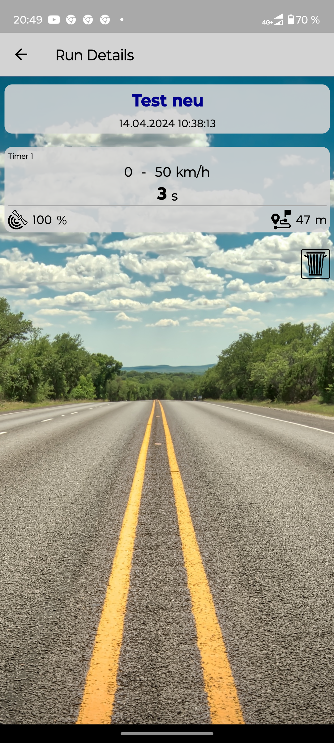

Bei mir läuft alles wieder bestens. Keinen Akku Drift, den ich immer wieder hatte. Fernbedienung per Schlüssel und App funktioniert wieder immer und nicht mehr sporadisch. Positionsdaten immer aktuell. Was ebenfalls auffällt ist, dass sich der Akku bei Stillstand viel langsamer entlädt als bisher. Hatte da ca. 2 Prozent Entladung in 24 h bisher. Momentan tut sich da fast nichts. Ich bilde mir ein, dass einer der beiden Akkus nach 3 Tagen nicht gefahren, einen Prozent weniger angezeigt hat. Bin aber relativ oft zumindest fast jeden Tag zumindest 2-4 km gefahren. Werde das noch weiter beobachten. Hab auch Mal wieder einen kurzen Beschleunigungstest gemacht und angeblich in 3 s laut App von 0 auf 50 gekommen. Meiner Meinung nach dürften die bei niu es nun bin bekommen haben und der EVO läuft problemlos zumindest momentan.
