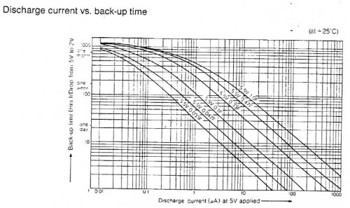

hm, im Datenblatt zu diesem Kondensator gibt es folgende Graphen:
Danach hält der 5,5V/1F bei 1mA Entladestrom bei 5V zwei Stunden.
Bei der Annahme von 10mA für GPS- und Mobilmodul: Wie kommst Du darauf, dass das Ding 2 Tage überbrücken kann?
Oder verstehe ich die Graphen falsch?

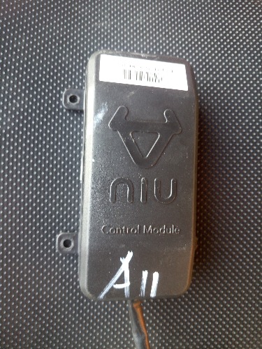

Hallo, hier ein paar Bilder von der chinesischen NIU Webseite, auf denen auch der eingebaute Akku (800mAh) und die SIM Karte des GPS- Mobilfunkmoduls zu sehen ist. Dieses Modul ist definitiv nicht im Hauptakku, sondern im Roller verbaut. Wenn ich der Übersetzung richtig folgen konnte wird dort ein "SIM808 module Quad-Band GSM / GPRS module which combines GPS technology for satellite Navigation" verbaut. Was mir aus diesen Infos noch nicht ganz klar ist, ob sich in diesem Control Modul auch die restliche Logik zur Steuerung des Motor-SG, des Tachos und z.B. der Funksteuerung für die Alarmanlage etc. befindet.
