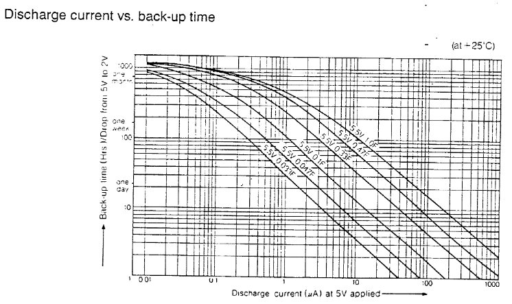

hm, im Datenblatt zu diesem Kondensator gibt es folgende Graphen:
Danach hält der 5,5V/1F bei 1mA Entladestrom bei 5V zwei Stunden.
Bei der Annahme von 10mA für GPS- und Mobilmodul: Wie kommst Du darauf, dass das Ding 2 Tage überbrücken kann?
Oder verstehe ich die Graphen falsch?

wiewennzefliechs
Beiträge: 2194
Registriert: So 24. Nov 2013, 20:41
Roller: Emco Nova R2000
PLZ: 135
Wohnort: Berlin
Re: stehe kurz vor Kauf....
Beitrag von wiewennzefliechs »
2Alf20658 hat geschrieben: Mo 22. Mai 2017, 13:51 Es kommt nicht darauf an das GPS-System zu versorgen, sondern die Daten zu erhalten.
Doch, es geht um die Versorgung des GPS-Systems, jedenfalls steht das in viewtopic.php?p=71507#p71507 und viewtopic.php?p=71525#p71525 so drin. Und ein GPS-System kann man nicht 2 Tage lang aus einem Goldcap versorgen.
