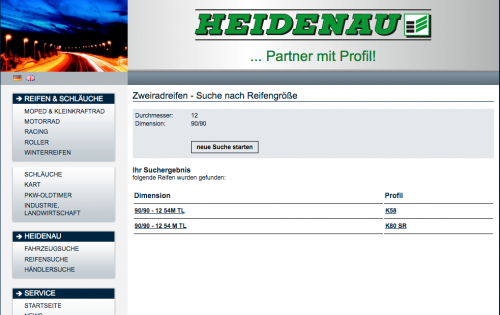

Viel Auswahl hat man bei Heidenau da nicht, man kann aber auch andere Qualitätsreifenanbieter wählen. Das Problem ist das Vorderrad mit der selten genuzten Größe 90/90-12". Da gibt es halt nur zwei Angebote von Heidenau:
Eben den K58 und den K80 SR. Heidenau selber stuft den K58 selber als Roller -> Allround ein. Den K80 SR bezeichnet Heidenau als sportlichen Allrounder und führt ihn in der Kategorie Roller -> Straße. Für ihn existiert ein Test einer Motorradzeitschrift, der den Reifen gut bewertet für 50ccm und 125ccm Roller Link. Der K80 SR kam 2016 auf den Markt, der K58 ist es seit 1997 im Programm, so dürfte neuere KnowHow im K80 SR stecken. Da ich den NGT als Straßenroller sehe, den ich eher für längere Strecken einsetzte als nur mal kurz zum Supermarkt um die Ecke, würde ich die K80 SR am NGT favorisieren.
Hinten hat man mit dem 120/70-12" etwas mehr Auswahl:
Jedoch würde ich es vermeiden mit verschiedenen Profilen vorne und hinten zu fahren. Daher bleiben da nur K80 SR und K58 bzw. dessen Winterreifenpendant K58 mod. M+S Snowtex. Ob es sinnvoll ist, vorne ein Allwetterreifen und hinten ein M+S Reifen zu fahren ist Geschmackssache. Ich habe diese Kombination am N1S gewählt, weil die weiche Mischung auch im Sommer einen Vorteil hat. Die weiche Gummimischung „klebt“ gut auf den Asphalt und hilft das hohe Drehmoment beim Anfahren auf die Straße zu bringen, grade z. B. beim Abbiegen nach einem Ampelstopp. Nicht das das andere Reiffen nicht auch bieten könnten, da bemerkte ich aber sofort ein deutlich bessees Verhalten gegenüber der Originalbereifung.
Natürlich haben auch andere Reifenhersteller gute Rollerreifen für den NIU und Heidenau ist bestimmt nicht einer der günstigsten Anbieter. Für mich hat Heidenau aber einen guten Ruf bei Rollerreifen aufgebaut und die Firma scheint sich gut in diesem Nieschenmarkt etabliert zu haben. Für mich daher 1. Wahl.

Auf der Website von Heidenau stehen in der Tat nur der normale K58 und der K80.
Auf Reifen.cm findet man interessanterweise auch einen K58 M&S Snowtex, aber zu einem inakzeptablen Preis. Entweder kommt der gerade raus, oder das ist ein Datenbankfehler.

Nein, der ist zumindest seit 2017 existent - ich habe ihn auf meinem N1S drauf - wahrscheinlich warst Du am Tippen als mein letzter Post veröffentlicht wurdeThe Rob hat geschrieben: ↑Mi 23. Okt 2019, 12:49Auf der Website von Heidenau stehen in der Tat nur der normale K58 und der K80.
Das „F/R“ im Namen läßt auf Nutzung als Front/Rear also wahlweise als Vorder- und Hinterrad schließen. Eine Laufrichtungsbindung ist beim Motorrad -roller eigentlich üblich, zumindest solange man keine Slicks montiert. Schließlich hängt davon ab, ob Wasser von der Reifenmitte nach außen abgeführt wird. Wird der Reifen gegen die Laufrichtung montiert, würde das Wasser beim fahren zur Reifenmitte hin geleitet, was die Haftung verringern dürfte. Daher auf jeden Fall bei der Montage auf die Laufrichtung achten!The Rob hat geschrieben: ↑Mi 23. Okt 2019, 12:49Mindestens ein Nutzer hier hat ja auf dem NGT den Michelin City Grip montiert. Das scheint aber ein Reifen mit Laufrichtungsbindung UND Front/Rear Zuordnung zu sein. Der hat ein Profil, dass in der einen Kraftrichtung besser gript als in der anderen, bei Motorrädern sind dann typischerweise Vorderreifen und Hinterreifen vom Profil entgegengesetzt. (Hinten Grip bei Beschleunigung, vorne Grip beim Bremsen).
