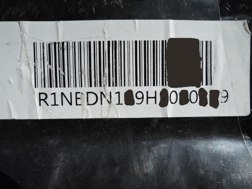

@STW Ich schrieb doch, dass unter der Sitzbank,also unter dem hochklappbaren Teil, eine Serien-Nummer vermerkt ist und auch ein "langer Strichcode".
Davon habe ich gerade mal ein Bild angefertigt. Die untere Nummer ist die nicht akzeptierte 17-stellige Serien-Nummer des Fahrzeugs, die je nach Laune mal als Fahrzeug-Identnummer oder auch als Fahrgestell-Nummer bezeichnet wird.
Wäre der darüber befindliche lange Strichcode brauchbar, rsp. müsste das der gesuchte QR-Code sein, oder aber dem entsprechen?

Der QR-Code ist ein quadratischer Code mit vielen Punkten bzw. kleinen Rechtecken und kein Strichcode. Den QR-Code findet man üblicherweise auch auf der ECU, dazu muss man aber wieder das Vorderteil demontieren.
Wenn ich das aus einigen Bildern etc. richtig in Erinnerung habe, kommt das Dingen lose dem Roller beigelegt und es wäre Aufgabe des Händlers gewesen, einen davon unters Helmfach zu pappen und den anderen ins Handbuch.
Sei es drum, ist wohl nicht gemacht worden.

Der QR Code auf deinem Foto ist wieder nur die Fahrgestellnummer.
