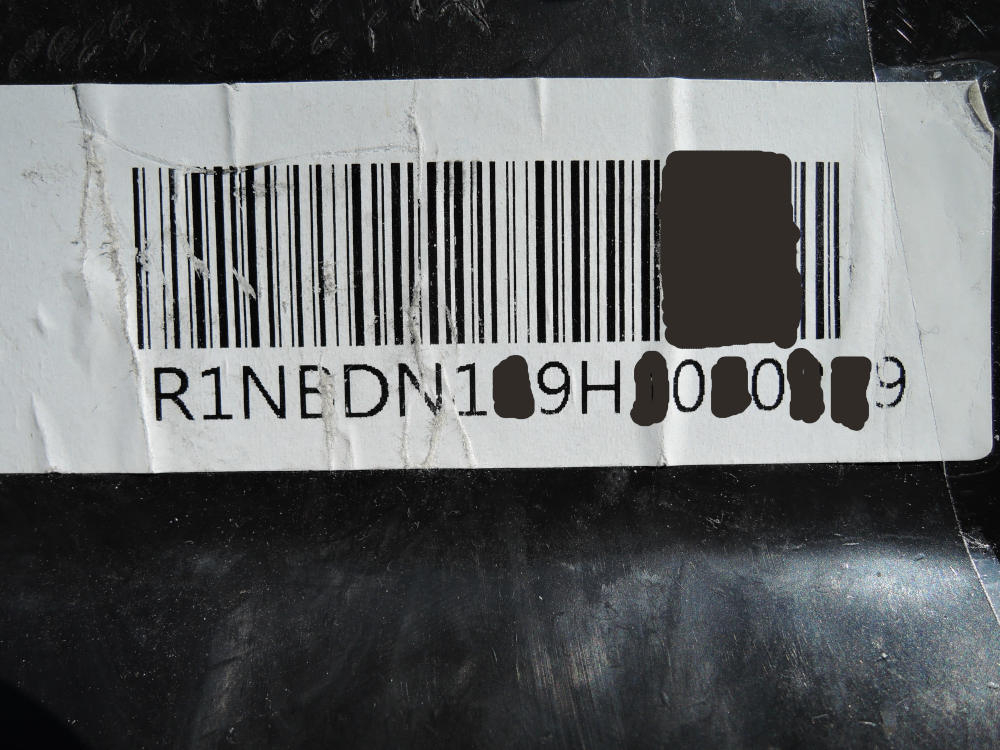

@STW Ich schrieb doch, dass unter der Sitzbank,also unter dem hochklappbaren Teil, eine Serien-Nummer vermerkt ist und auch ein "langer Strichcode".
Davon habe ich gerade mal ein Bild angefertigt. Die untere Nummer ist die nicht akzeptierte 17-stellige Serien-Nummer des Fahrzeugs, die je nach Laune mal als Fahrzeug-Identnummer oder auch als Fahrgestell-Nummer bezeichnet wird.
Wäre der darüber befindliche lange Strichcode brauchbar, rsp. müsste das der gesuchte QR-Code sein, oder aber dem entsprechen?

Im Fahrzeugschein, diesem doppel-seitig bedruckten hell-bläulichen DINA4-Papier, findet sich nur die "vehicle identification number" und das ist wieder diese 17-stellige und nicht akzeptierte Zahl, die mit R1NBD..... beginnt.

Der QR Code auf deinem Foto ist wieder nur die Fahrgestellnummer.
