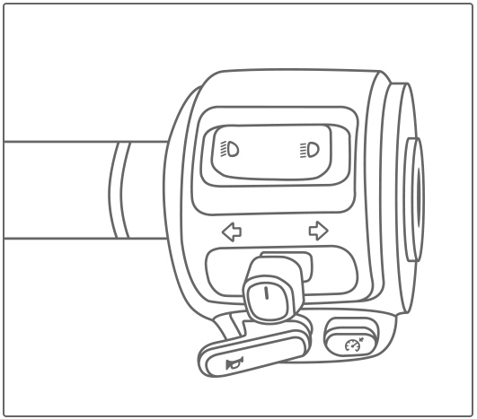

Im Originalen China N1S haben die es auch mit einem Taster am linken Lenkermodul gelöst. Siehe:

Zumal die allermeisten Tempomaten auf diese Art und Weise aktiviert werden, das sind immer Taster...
