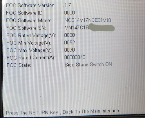

die Versionsnummer der FOC Software wird aber auf dem H1 angezeigt! In soweit sollte ein Versionsvergleich daher auch möglich sein.
Hier mal ein Beispiel:

es wäre hilfreich, wenn wir endlich mal die Anzeige des H1 zum NGT80.bin file bekämen da der Filename oft differiert zur Anzeige im H1. Da das flashen unter3Min geht, wäre es evtl ja möglich ( mein Händler macht das ) einen Screenshot vom H1 zum passenden File zu machen. Fragt doch einfach mal.
