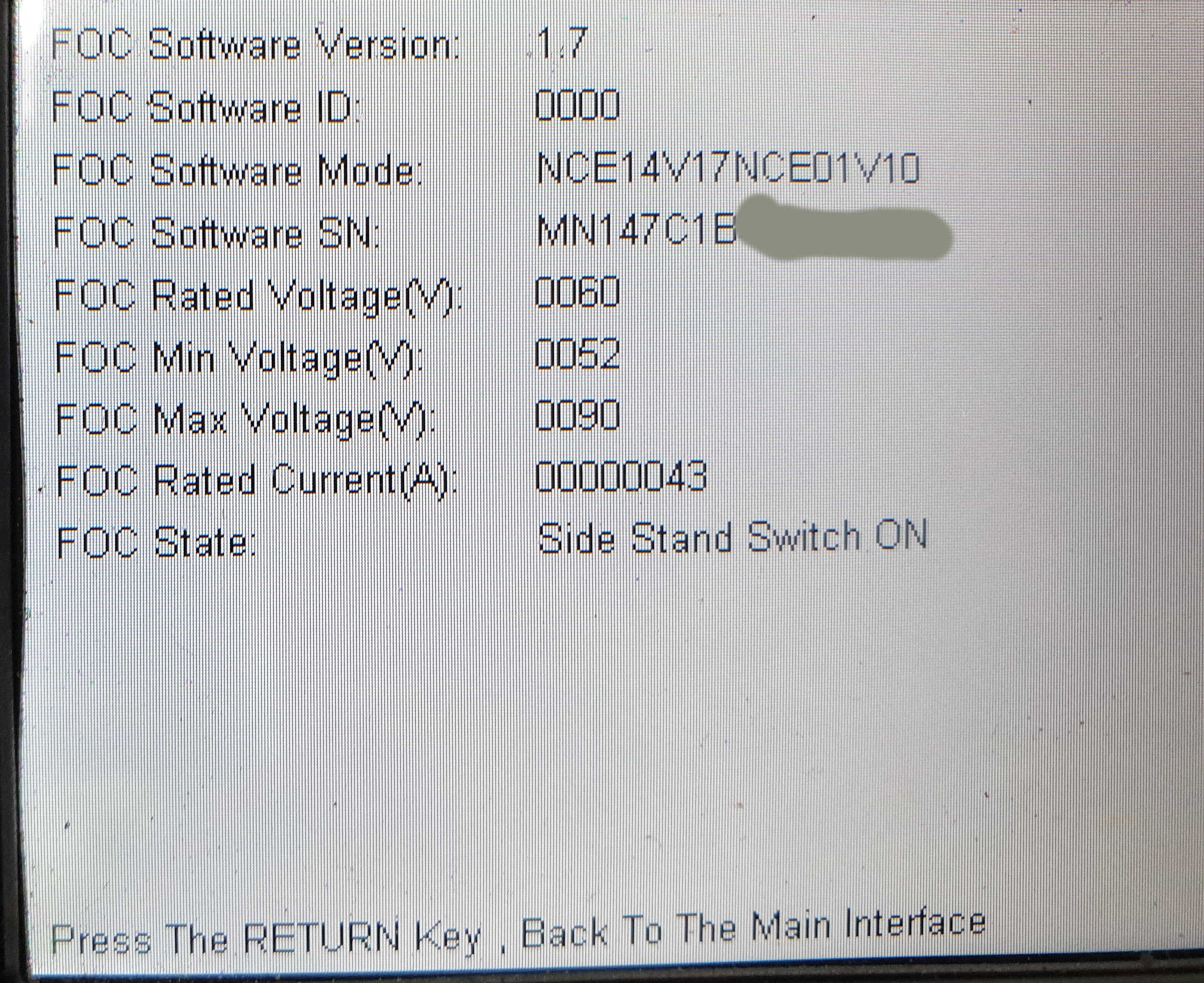

die Versionsnummer der FOC Software wird aber auf dem H1 angezeigt! In soweit sollte ein Versionsvergleich daher auch möglich sein.
Hier mal ein Beispiel:

Mein Händler sagte mir bei der Jahresinspektion im März. Uptate für den NGT gibts nicht, ich hätte die neuste drauf. Der Roller fährt auf der Ebene laut Tacho 77 km/h, dürften so max. 71 km/h sein. Jetzt frage ich mich, hat er recht mit seiner Aussage?

Hallo Hub.
Dein Roller hat vermutlich nicht das 80er FOC file darauf. Denn das geht deutlich über 80 und ganz markant: Der Dynamic Modus fährt mit der alten Software 45 und mit der neuen Software 68km/h. Und das ist mit einer der besten Errungenschaften der neuen Software.
Das File von NIU / KSR heißt FOCNGT80.BIN

es wäre hilfreich, wenn wir endlich mal die Anzeige des H1 zum NGT80.bin file bekämen da der Filename oft differiert zur Anzeige im H1. Da das flashen unter3Min geht, wäre es evtl ja möglich ( mein Händler macht das ) einen Screenshot vom H1 zum passenden File zu machen. Fragt doch einfach mal.
