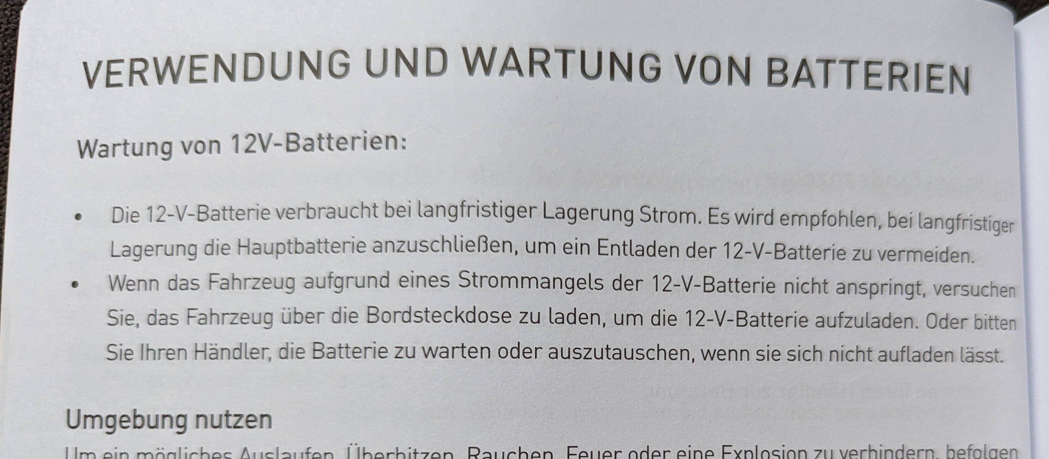

Schön, dass der Roller wieder läuft. Meiner steht noch in der Garage und wartet auf die Zulassung nächste Woche.
Mein Händler sagte mir, dass die Batterien alleine die 12v nicht aufladen und ich dafür den Roller hin und wieder an eine Steckdose anschließen muss. In der Betriebsanleitung hingegen steht:
Wenn die wirklich nicht geladen werden von den Hauptbatterien, dann wäre das schlecht für mich, da in meiner Garage keine Steckdose ist.
Gibt es für solche 12v Batterien auch externe Ladegerät, sodass ich die alle paar Wochen ausbauen könnte und in der Wohnung lade?

Aber natürlich, genauer gesagt seit es die 12V Autobatterie gibt, die gelegentlich ein solches 12V Ladegerät braucht.Andreas1337 hat geschrieben: ↑Mo 6. Jun 2022, 19:01Gibt es für solche 12v Batterien auch externe Ladegerät, sodass ich die alle paar Wochen ausbauen könnte und in der Wohnung lade?

Danke, das hätte ich mir auch selber denken können
Das wäre dann wohl meine alternative, sofern die Batterie tatsächlich nicht von den 2 großen geladen wird.
