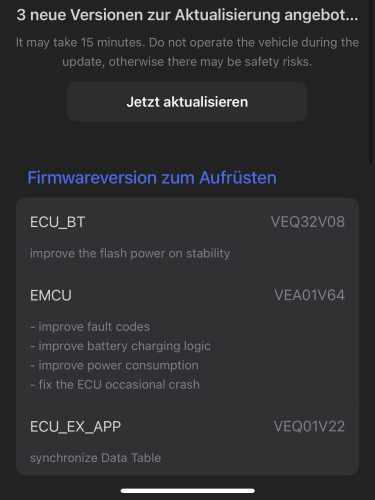

Habt ihr beide denn schon den aktuell neuesten sw drauf? Das wäre dann in der Tat Mal ne Verbesserung wenn der evo quasi das System klappt um die Batterie zu schützen.
Die hier

Okay hab noch die V30 da klappt das mit tagelangem rumstehen nicht der lässt die Batterie absolut leersaugen bis nichts mehr geht. Also weit unter 10v

Bei mir bleibt die auch bei 39% stehen (hatte jetzt nur 2,5 Wochen keinen Akku angeschlossen). Ich hab bis auf so ein Bluetooth Update alle neuen Updates drauf (der war im November beim Händler der alles mit dem ominösen Gerät aufgespielt hat, wäre also ein Argument mal zu updaten

Hab es nun gewagt. Zieht noch wie gewohnt. Hoffe die Akku Probleme lösen sich jetzt von selbst. Positiver Bonus nebenbei.

Man kann es offensichtlich nicht oft genug sagen. Die % Angabe der ECU Batterie hat NICHTS mit der 12 V Batterie zu tun. Die ECU Funkverbindung wird abgeschaltet wenn die ECU Batterie unter 40 % fällt, das passiert so nach fünf Tagen.
Die 12 V Batterie wird in der App leider nicht abgebildet. In der aktuellen Software Version scheint die Entladung der 12 V Batterie extrem vermindert, ich nehme an das die jetzt locker 4 Wochen durchhält.

Die 12V batterie war mit meinem softwarestand nach 4 Tagen tot. Messbar. Nicht App technisch. Aktuell Geschwindigkeit nur noch knapp 100 statt 115 auf der Autobahn das ist natürlich jetzt richtig scheiße wenn man lkws überholen muss.
Also entweder mit andauerndem an und abklemmen Leben oder mit 15kmh weniger vmax.
