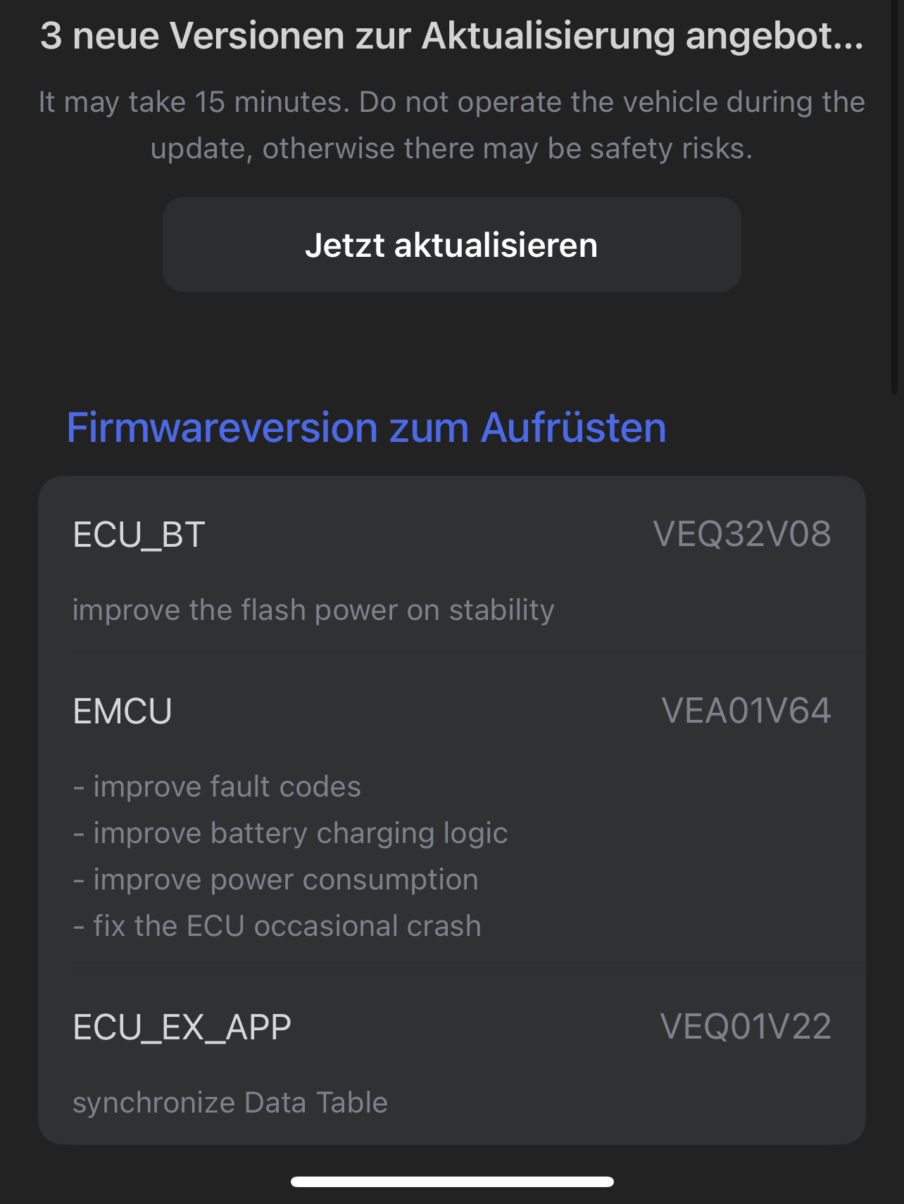

Habt ihr beide denn schon den aktuell neuesten sw drauf? Das wäre dann in der Tat Mal ne Verbesserung wenn der evo quasi das System klappt um die Batterie zu schützen.
Die hier
Die hier

Also ich noch nicht, sondern die V54er (siehe ein paar Posts vorher)Stivikivi hat geschrieben: Mo 13. Feb 2023, 11:42 Habt ihr beide denn schon den aktuell neuesten sw drauf? Das wäre dann in der Tat Mal ne Verbesserung wenn der evo quasi das System klappt um die Batterie zu schützen.

Okay hab noch die V30 da klappt das mit tagelangem rumstehen nicht der lässt die Batterie absolut leersaugen bis nichts mehr geht. Also weit unter 10v

Bei mir bleibt die auch bei 39% stehen (hatte jetzt nur 2,5 Wochen keinen Akku angeschlossen). Ich hab bis auf so ein Bluetooth Update alle neuen Updates drauf (der war im November beim Händler der alles mit dem ominösen Gerät aufgespielt hat, wäre also ein Argument mal zu updaten

Hab es nun gewagt. Zieht noch wie gewohnt. Hoffe die Akku Probleme lösen sich jetzt von selbst. Positiver Bonus nebenbei.

Die 12 V Batterie wird in der App leider nicht abgebildet. In der aktuellen Software Version scheint die Entladung der 12 V Batterie extrem vermindert, ich nehme an das die jetzt locker 4 Wochen durchhält.
