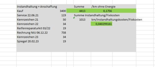

ich habe seit dem Kaufdatum alle Kosten abzgl. Energie zusammengefasst und bin bei
0,1756€ inkl. Anschaffung / km
und
0,040€ für alle Instanthaltungen / km
KM Stand = 25137

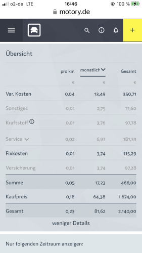

NIU N1S
https://www.motory.de/fahrzeug-ansehen/ ... ite/352071
0000 KM 22.03.21| 5000 KM 04.06.22
1000 KM 26.06.21 | 6000 KM 05.07.22
2000 KM 03.08.21 | 7000 KM 23.08.22
3000 KM 24.12.21 | 8000 KM 04.10.22
4000 KM 17.04.22 | 9000 KM 21.03.23
10000 KM 25.05.23 | 11000 KM 19.06.23
Defekte: KM 319 Hupknopf durch Feuchtigkeit defekt
KM 3519 Bremsscheibe vorne verzogen
