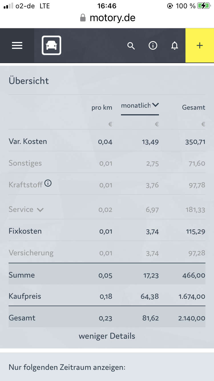

ich habe seit dem Kaufdatum alle Kosten abzgl. Energie zusammengefasst und bin bei
0,1756€ inkl. Anschaffung / km
und
0,040€ für alle Instanthaltungen / km
KM Stand = 25137
