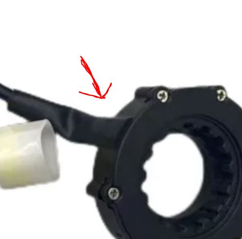

Fehler 142,
ich habe mittlerweile den 4.Poti drin. Der erste hielt ca. 5.500km und dann die nächsten so ziemlich gleichbleibend 2.500km.
Tausche sie selbst, kein Hexenwerk. Kabel prüfen, Anschlüsse durchmessen usw. alles gemacht. Spaßeshalber mal einen ausgebauten wieder eingebaut. Sofort Fehlermeldung. Die Ursache kennt bis heute keiner so genau.

Wenn das wirklich noch Potentiometer sind, wird das so weitergehen - umrüsten auf Hallsensor, dann hast Du Ruhe

Wenn deine Angaben korrekt sind dann hast du den Hallsensor, und nicht den Poti.
Im Grunde sind die Hallsensoren recht simpel aufgebaut, daher können bei defekt nur 2 Sachen nicht stimmen.
1.Verunreinigung im Hallsensor, der vom Abrieb das Plastiks beim drehen kommt.
Das würde aber keinen Fehler 142 schmeißen
2.Die Kabel am Hallsensorchip sind gebrochen/gerissen. Das hatte ich auch letztes Jahr.
Das ist wohl durch Zug am Kabel entstanden, der durchs Lenken entstehen kann. Das lässt sich einfach vermeiden in dem man eine sich eine
Zugentlastung rein bastelt. Also einfach vorne hinter der Verkleidung mit bisschen Draht oder Kabelbinder das Kabel fixieren damit es schön locker am Lenker ist.
Mir sind den Winter sogar die Kabel von den Bremslichtschaltern abgerissen, direkt an den Anschlüssen
Na jud, es waren auch billig Dinger von Aliexpress, da hat man schon am Kabeldurchmesser gesehen das gespart wird
Wenn du deinen alten Hallsensor noch hast kannst du einfach mal vorsichtig das Kabel aufschneiden und nachschauen.
Aber reparieren würde ich nicht, einfach bei Aliexpress neu bestellen, kosten ja fast nix

Jo Jungs, ich hab den Hallsensor?? Dat Ding wird aber in diversen Shops als Poti verkauft. Oder kann mal bitte einer 2 Vergleichsbilder posten, Hallsensor und Poti.
Ich habe den direkten Kabelanschluss auch schon mal aufgeschnitten, gaaaanz vorsichtig. Der ist so hart vergossen mit silikon oder ähnlichem, ich bezweifle das da irgendetwas bricht. Sah auch nicht so aus.

Hi Lukasz87Lukasz87 hat geschrieben: ↑So 4. Feb 2024, 11:46Wenn deine Angaben korrekt sind dann hast du den Hallsensor, und nicht den Poti.
Mir sind den Winter sogar die Kabel von den Bremslichtschaltern abgerissen, direkt an den Anschlüssen![]()
Na jud, es waren auch billig Dinger von Aliexpress, da hat man schon am Kabeldurchmesser gesehen das gespart wird![]()

Hi Lukasz87
[/quote]
Bitte da mal die Google Bildersuche nutzten, ich kann nicht alle Bilder teilen die ich möchte wegen Urhaberrechte...
https://www.google.com/search?sca_esv=8 ... QJegQICxAB
Der Poti ist kleiner Kasten der vorne eingebaut wird und dann mittels ''altmodischen Kabelzug'' arbeitet.
Er soll wohl viele Probleme bereiten, weswegen er durch Niu ersetzt wurde.
Nur Spinner wie ich denken über eine Rückrüstung nach damit man sich einen hübschen Griff dran zaubern kann
Hallsensoren(Chip) gehen nicht so einfach Kaputt, sonst hätten wir alle Probleme mit unseren Motoren.
Auf keinen fall durch Erschütterungen
Im Gehäuse könnte abrieb drin sein und vielleicht etwas Korrosion, ob es aber daran liegt?....
Einfach mal aufschrauben und sich das ganze anschauen und mal sauber machen. Du müsstest ja ein paar rumliegen haben zum probieren
Das Zusammenbau ist bisschen tricky weil die Teile klein sind und die Feder ordentlich Spannung hat,
da hilft es aber sich den Drehgriff zunutze zu machen um die Feder zuspannen

Okay danke, also ich hab nix mit Seilzug, also defintiv Hallsensor. warum dann damals in der Werkstatt UND in diversen Shops das Ding als Poti verkauft wird.....naja. Ich hänge mich an solchen Dingen auf und könnte ausrasten bei falschen Bezeichnungen....
Aufgeschraubt hab ich die Teile bereits und genaustens unterm Mikroskop angeschaut. Hab sogar den gesamten Kabelbaum aufoperiert, Ich find einfach nix ungewöhnliches. Sehr ärgerlich, den die Dinger werden immer teurer. Hab den ersten für 15Euro inl.Versand gekauft, bin jetzt beim doppelten.

Alter Verwalter.......
Aliexpress 3Stk. 19,XX € für meinen N1S, ob die auch bei dir passen bin ich mir nicht sicher.
Selbst mal googeln
https://de.aliexpress.com/item/10050059 ... pt=glo2deu
Falls jemand Bremslichschalter braucht, 6Stk für 4,25€ bzw. kosten jetzt 6,60€ zusammen mit Versand
Ob es der richtige Stecker ist weiß ich nicht, schlimmsten fall Stecker tausch
https://de.aliexpress.com/item/10050046 ... pt=glo2deu
Aber wie bereits erwähnt, achte beim ersetzten das Hallsensor das die Kabel gut verlegt sind, sprich das Kabel ist ohne Spannung, auch nicht beim vollen Lenkereinschlag.
Es ist verdammt ungewöhnlich wie oft du den Hallsensor tauschen musst
